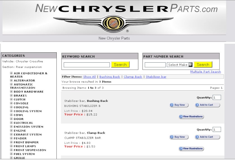

Ici :
Pour 15$ tu as les deux "bushing back" Wink

marko a écrit:
Par contre sur ce site je ne trouve pas cette piece, faut dire que je suis pas doué en Anglais excuse willy
Une fois entré le modèle de l'auto tu fais GO
Sur le tableau tu cliques "Rear suspension" et ensuite sur "stabilizer bar" .
Barre stabilisatrice arriere ?? B112
Barre stabilisatrice arriere ?? B212

Willy t es un champion je te remercie sincerement, donc si je recapitule il faut que j achete le Bushing Back est ce bien sa ou le Clamp back ??
merci encore une fois

Willy excuse j ai trouver desolé lol.
Merci j espere que le delais sera rapide .
