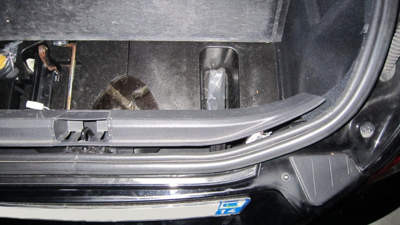

| Ce "tuto" es valable pour les raodsters dans la mesure ou le manuel ne donne pas du tout le même montage sur le coupé... Commencer par soulever la moquette pour libérer l'accès au kit de secours Puis déclipser l'enjoliveur de coffre à l'intérieur de la malle, il y a des clips blancs qui "sautent" en écartant l'enjoliveur du bord du coffre (x???)   et d'autres clips à tirer noirs qui sortent en faisant sortir la partie centrale en utilisant deux tournevis plats de taille moyenne pour faire levier (x4)  Puis déposer les 2 panneaux latéraux en démontant les clips à tirer (x5) et le clips à visser (X1)  Sur les 2 carters sous le PC, dévisser les 2 écrous plastique, les 3 vis Torx 6 sur la partie horizontale, la vis Torx 6 dans le passage de roue, la vis Torx 6 dans le logement de pot d'échappement.  Dévisser les 2 boulons héxa de 10 de chaque coté le long des ailes à l'intérieur  Défaire la plaque d'immat pour libérer l'accès à la vis Torx de 8 au centre du PC:  Ensuite, démonter les feux: déconnecter la cosse, et dévisser les 3 écrous (diam. huit) Dévisser la vis Torx 8 sous chacun des feux  Dévisser les 2 vis Torx 6 de chaque coté de la plaque d'immat sur le dessus du PC  À l'intérieur, dévisser les 2 écrous de 10 de chaque coté  Et maintenant vous tirez délicatement en soulevant légèrement..... Même chose en sens inverse pour le remontage | |
