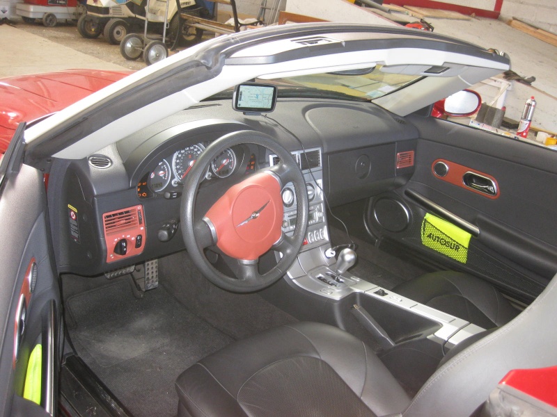

Remplacement du filtre d'habitacle,photos in... Cross_10
la 1ère en coupé noir avec intérieur rouge et touches de gris
la 2ème en cabriolet rouge avec intérieur gris et touches de rouge
Remplacement du filtre d'habitacle,photos in... Jouet_10
je préfèrais l'interieur de la première mais bon , c'est la vie......

Ca risquait de faire trop de rouge d'un coup je pense.

Non , à mon gout , un interieur rouge avec les touches grise sur un XF rouge ne choquerait pas du tout .
Il y a aussi la casquette de tableau de bord qui tranche le tout.
