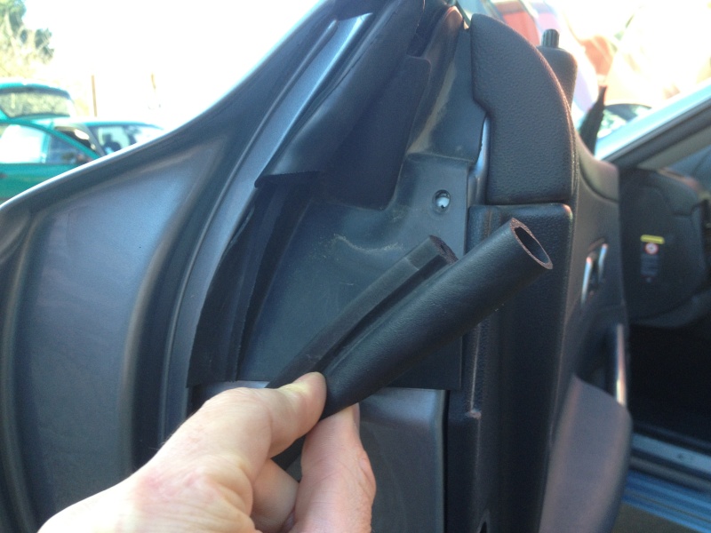

| Salut à tous et toutes, sur ce post je vais essayer de détailler les étapes par lesquelles vous devrez passer pour changer le kit complet clés/serrures de la Cross. Tout d'abord il vous faudra acquérir ceci:  A savoir: _les deux télécommandes _un cylindre pour le Neimann _un cylindre pour la boîte à gants _un mécanisme/cylindre pour la porte conducteur Le transpondeur, du moins sa partie " capteur " ( le truc avec le câble ) n'est pas necessaire, celui déjà en place ira très bien et ça vous évitera de démonter le tableau de bord pour accéder à la centrale de gestion des portes et démarrage sécurisé. Sur la photo il y-a deux petit cylindre noir et or qui eux aussi ne sont pas nécessaires, l'ancien fera bien l'affaire. Donc pour commencer, le plus facile, la porte conducteur: Là il vous faudra un seul outil, une clé "allen" ou BTR de 4mm assez longue ( 8cm ). Il faut dégager le joint de portière comme ci-dessous en tirant simplement dessus.  ensuite vous verrez un petit trou dans la tôle avec au fond la fameuse vis BTR qui retient la serrure.  Surtout faire attention à cette étape: une fois la vis complètement dévissée, NE PAS LA SORTIR OU LA LAISSER TOMBER, sinon c'est au fond de la portière qu'il faudra la chercher Il faut donc laisser le tournevis à l'intérieur du trou et insérer la nouvelle serrure, resserrer et voilà c'est fini, reste plus qu'à remettre le joint dans sa gorge.  La suite des travaux à venir................... | |
