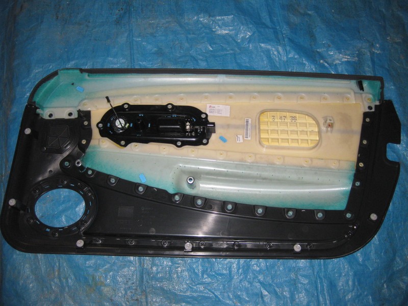

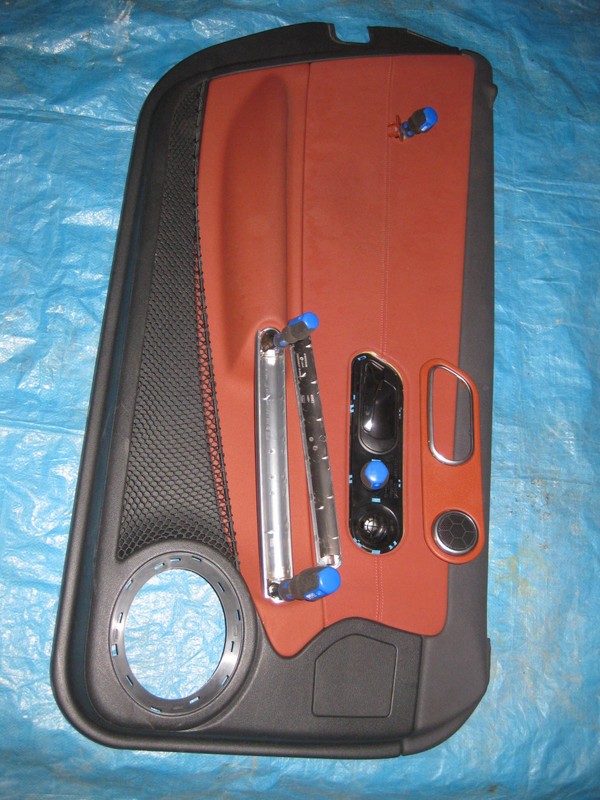

| C'est parti: 2 vis Tors de 8 à déposer 1 vis crussiforme pour la gâche de porte.  dépose du triangle opposé rétro ext.  dépose enjoliveur poignée d'ouverture et hp. dépose enjoliveur poignée de maintien.    4 vis Tors de 30 (emplacement tournevis bleu)  dépose du panneau en écartant (de 3h à 9h) et finir en levant pour l'extraire sans casser le piton de fermeture. débrancher le petit HP et le cable d'ouverture de porte en tirant en arrière au niveau du tournevis   c'est fini. _________________ Une question au sujet de votre contrôle technique  Une demande de renseignement  , je répond au plus vite. | |

 | Sujet: Re: Dépose panneau de porte Ven 05 Avr 2013, 18:06 | |
| Beau boulot!
Avant de remonter, tu peux me prendre les références du HP de médium grave stp, merci.
 | Sujet: Re: Dépose panneau de porte Ven 05 Avr 2013, 18:28 | |
| - SRT6-6.6 a écrit:
- Beau boulot!
102882B A1938200003 328/03 Q1  _________________ Une question au sujet de votre contrôle technique  Une demande de renseignement  , je répond au plus vite. | |
