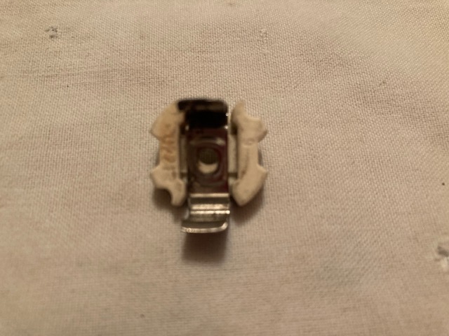

| Mon allume cigare est mort!Ca me gène surtout pour la fiche élèctrique et brancher éventuellement le compresseur.Le clip qui ensèrre la partie mâle s'est désserti.  Il est fixé à la petite céramique par une sorte de rivet,qui a cédé.  j'ai essayé de mettre un rivet pop mais la céramique a explosé.Pas réparable. J'ai commandé un allume cigare de SLK 320 sur EBAY;c'est presque le même,a quelques petites adaptations près. Je ferais un tuto pour l'extraction du bloc allume cigare/pièce intermédiaire/allume cigare.A suivre. Voici l'aspect après montage; A repeindre après ponçage,apprêt plastique et bombe argentée. | |

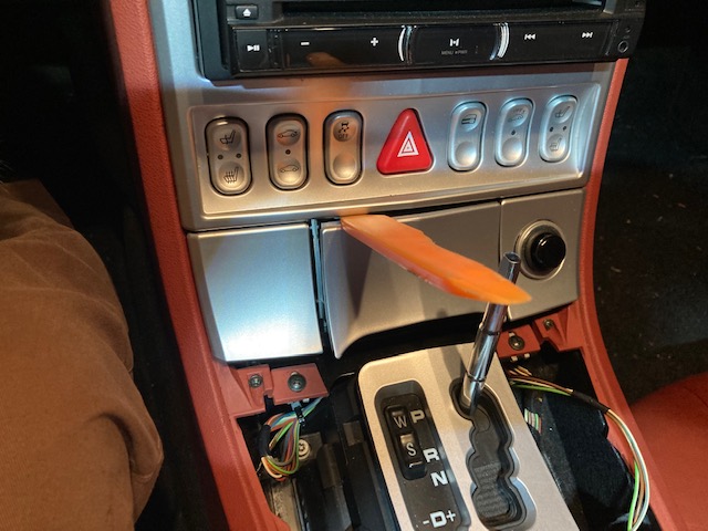

| Démontage du bloc central cendrier/pièce intermédiaire/allume cigare épisode 1;   Déclipsage console centrale horizontale;  Enlever l'autoradio,ce qui met en évidence 2 vis à enlever sur la façade verticale;  La façade reste clipsée en haut par 2 ergots;faire pression avec un outil plastique vers le bas;  | |

| Dévisser les 4 vis du bloc;  Dévisser les 4 vis console;le but est de donner du jeu latéral sur les montants latéraux de la console;les pattes du bloc ont en effet beaucoup de mal à sortir;  Il existe 2 autres vis console en dessous;  on peut également enlever les 2 écrous à la partie postérieure de la console horizontale inter-siège(je ne suis pas sûr que cela soit indispensable);  l'extraction des pattes du bloc est très difficile;il faut faire levier avec un tournevis entre les paroi latérales de la console et les pattes(attention à la casse);  On peut enlever le cache médian(non indispensable);4 ergots;  L'extraction de la broche électrique à l'extrémité postérieure de l'allume cigare est piégeuse;il ne faut pas chercher à l'extraire dans l'axe,mais latéralement;  De toute façon,la connectique de l'allume cigare SLK est différente;j'ai donc coupé les fils et mis en place des cosses à sertir. | |
