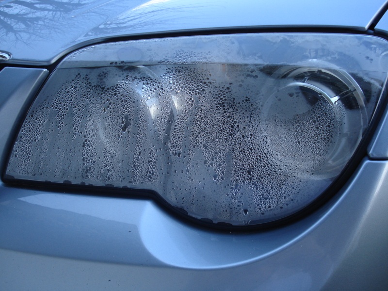

Messages : 10713
présentation Empty
MessageSujet: Re: présentation   présentation I_icon_minitimeJeu 20 Mar 2014, 19:00
jjcrossfi a écrit:
Bj,
Suis d'Orléans et mes photos viendront plus tard.
En effet j'ai des infiltrations d'eau dans mes phares.
Certains les font changer en garantie c'est pour cela que je me demandais si une campagne de rappel avait eu lieu.
ca donne ca avec la temps
présentation Phare_12
Deux baignoires  Suspect
présentation Phare_13
Par ailleurs jamais entendu parlé de campagne de rappel ou de prise en sous garantie .... Les miens on été pris uniquement en sous garantie car je venais d'acheter la Cross j'ai un concessionnaire Chrysler ... heureusement ...  flower  5 ou 6 mois d'attente et +/- 1400€ de mémoire
Le mieux est de chercher des phare d'occazz ou bris de glace si ca marche car les deux ca vas faire louche  Suspect ....ou alors ya bricorama avec une tube d'etencheité pour baignoire  drunken
