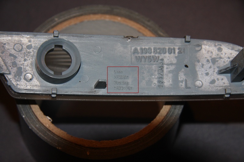

Quand on utilise de la colle sur du plastique, il faut s'assurer de la compatibilité des deux.
Pour cela on trouve au dos du répéteur des inscriptions donnant la nature des plastiques utilisés:
Humidité dans clignotant latéral Img_3910
Ici PMMA (Polyméthacrylate de méthyle aka Plexias aka Altuglas) et ABS+PC (ABS et Polycarbonate).
