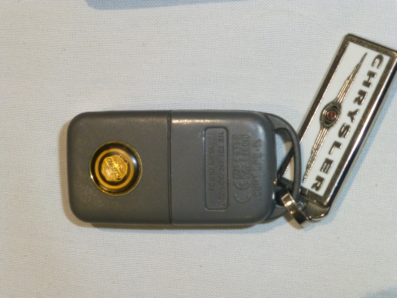

| Salut les zanimos, y-aurait-il sur ce forum une bonne âme pour prendre en photo l'arrière de sa clé comme ceci ?: Je vous dirais pourquoi après. ![Clé encodage du transpondeur Img_5711](https://i.servimg.com/u/f18/17/26/89/62/img_5711.jpg) | |

| Salut Benfab68, Voici mes exemplaires: [url= ![Clé encodage du transpondeur P1020722](https://i.servimg.com/u/f18/17/51/39/63/p1020722.jpg) [/url] [url= ![Clé encodage du transpondeur P1020723](https://i.servimg.com/u/f18/17/51/39/63/p1020723.jpg) [/url] [url= ![Clé encodage du transpondeur P1020724](https://i.servimg.com/u/f18/17/51/39/63/p1020724.jpg) Et ne nous dis pas maintenant que tu peux faire nos doubles à distance!! Bonne route. Franck | |

| Merci Franckyleboss, non je ne peux pas faire ce genre de chose, et personne d'ailleurs, fort heureusement Non, mon problème est simple: Je possède un modèle US, et nos clés de Cross EU et US fonctionnent exactement pareil, A PART que les modèles nord-américains et canadiens utilisent une fréquence de transpondeur différente de celles EU et asiatiques. Je m'explique: Quand tu insères ta clé dans le Neimann, il y-a autour une "antenne" qui va induire un courant dans la clé et interroger Eprom qui se situe dedans, si le code est identique à celui enregistré dans le module Siemens caché sous le TDB derrière le volant alors il autorise le démarrage du véhicule. En gros c'est comme cela que fonctionnent la majorité des voitures modernes. Par contre, aux USA ils ont d'autres normes sur les émissions de fréquences et justement chez eux la fréquence de communication entre ces deux éléments se fait à 315Mhz alors que chez nous c'est 433.... Je possède un jeu de clé neuf avec la fonction "Panic" que vous n'avez pas sur vos clés. Cette particularité est le signe que ces clés sont faites pour fonctionner uniquement sur un modèle US, comme le mien donc. Ce qui m'étonne c'est que justement nous avons la même réf dessus.....et là, je me pose une question: en fait ne serait-ce donc là les mêmes clés avec la même fréquence??????????????????? | |

| Pour répondre à ma question précédente je viens de retirer les piles et que vois-je à l'intérieur?????? ![Clé encodage du transpondeur Img_5712](https://i.servimg.com/u/f18/17/26/89/62/img_5712.jpg) | |

| J'ai pas de photos, mais la mienne est exactement pareille, même chiffre. jean | |

| En fait c'est à l'intérieur que ça se passe, moi j'ai "USA" et vous?

- Moi, c'est ECE
Pareil _________________ Quand Chuck Norris roule en CrossFire, c'est le CrossFire qui se la pète ...

| Arf,
Question (qui ne fera pas avancer le schmilblick) pourquoi as tu ce problème, une seule clé et tu voulais un double ? _________________ Quand Chuck Norris roule en CrossFire, c'est le CrossFire qui se la pète ...

- J'en profite pour remercier les membres du forum CPC Chrysler Passion Club qui a essayé de faire avancer le schmilblick....Ils sont vraiment calés, et possèdent effectivement les bons outils pour remédier aux bobos quotidiens de nos Chrysler.
Merci à eux. Merde je pensais que notre pro de l’électronique aller te trouver la solution | |
