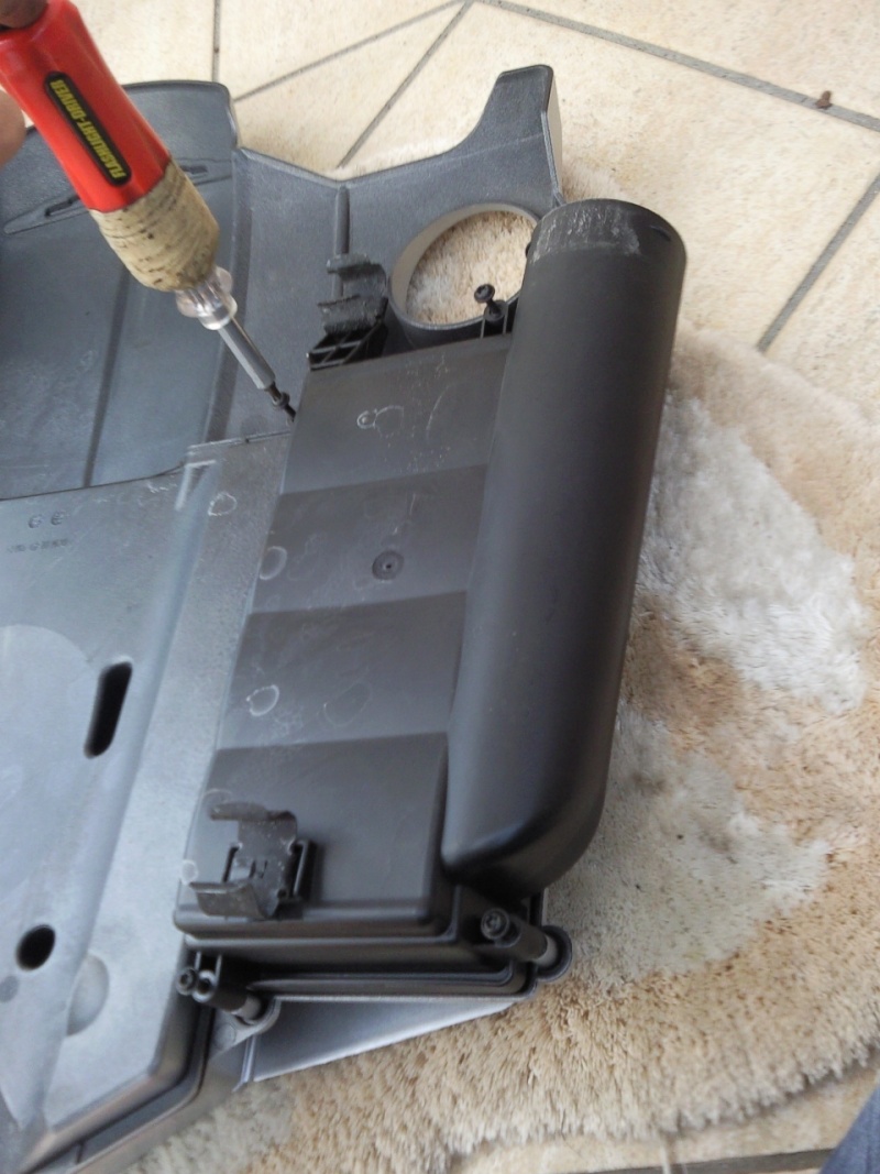

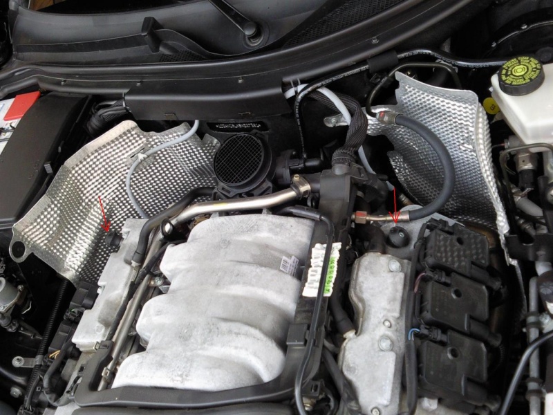

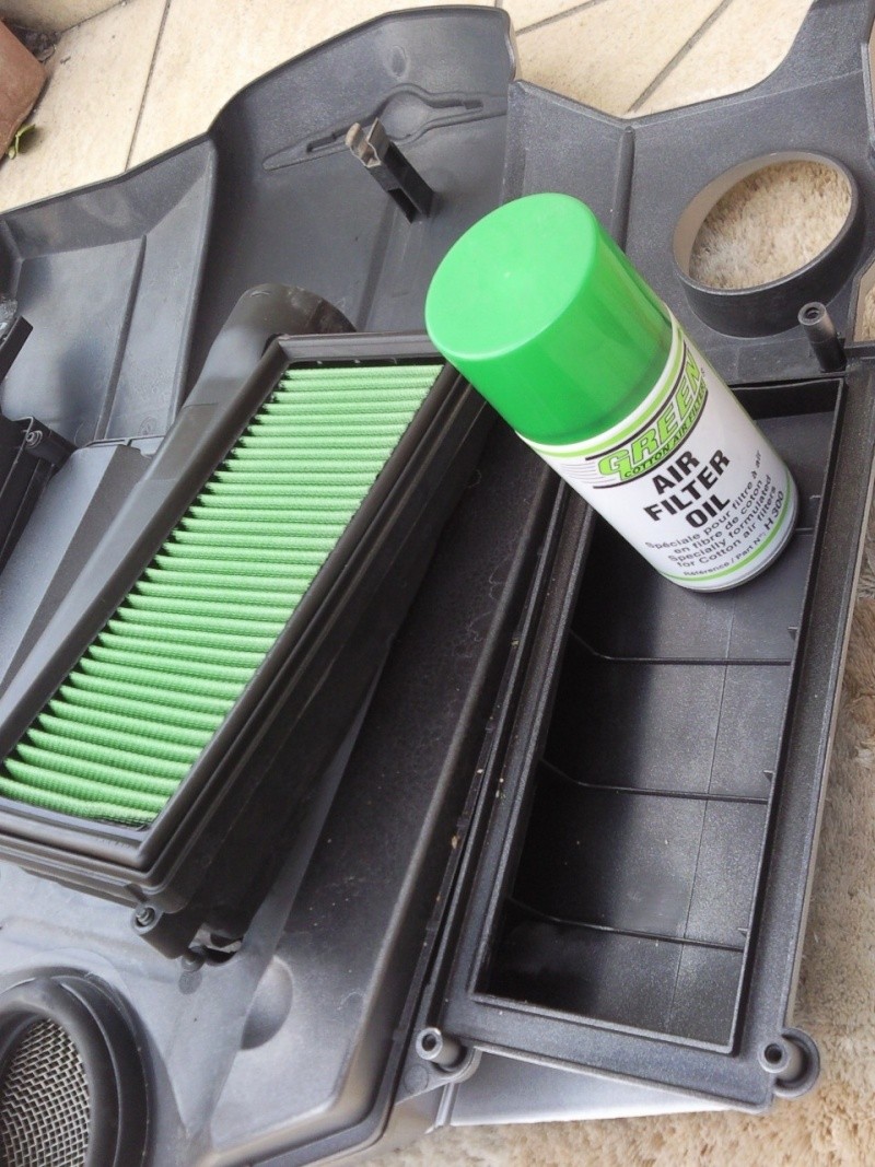

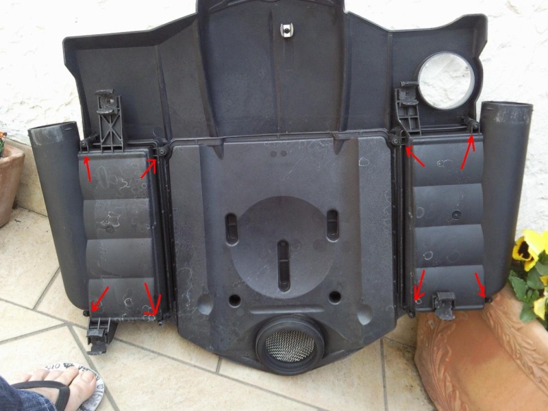

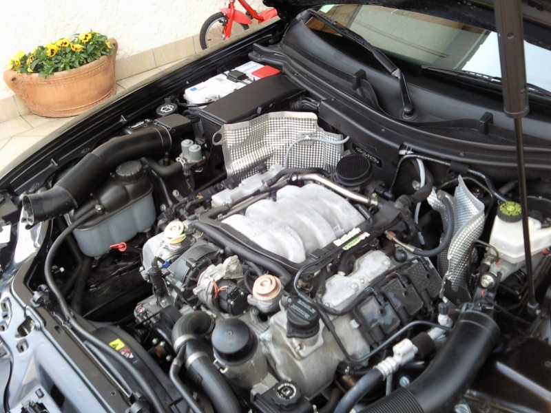

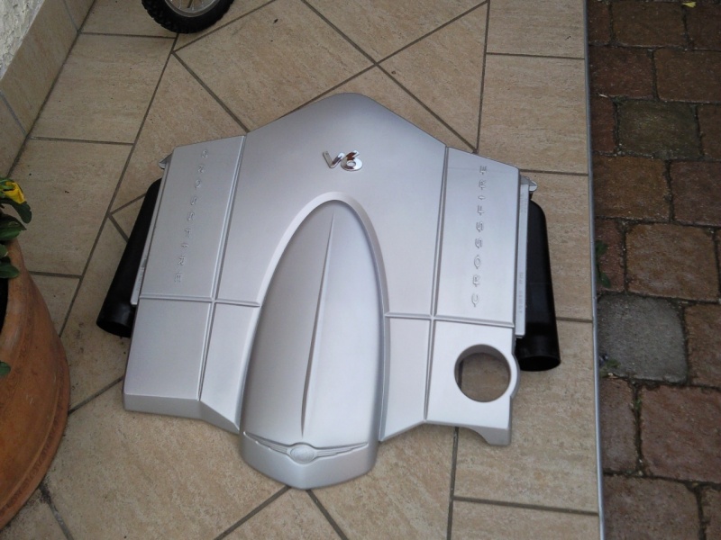

| donc voila vite fait cette aprèm j'ai mis mes filtre green apporté hier par mon pote yoann voila les bêtes tous beaux tous neufs.  voila les 5 point d'encrage du cache qui est sur le moteur   tous d'abord on fait de la place en enlevant les conduit d'aire puis vous respecter les numéro tirer vers le ciel doucement angle après angle  le moulin  et voila le cache dé clipsé  on démonte les 4 vis de chaque filtre c'est des vis étoilé   le vieux filtre  on applique de la graisse en bombe green sur le filtre neuf et propre  et voila on remonte le tous et c'est good le bruit semble identique au ralenti mais plus nerveux et plus poussif lorsqu'on fait monter l'aiguille a 4500 trs/min j'ai pas encore roulé avec donc demain je vous direz se que j'en pense | |
