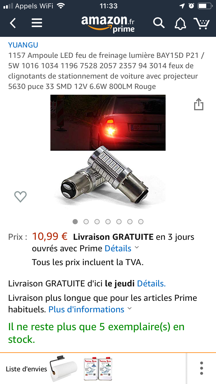

D ailleurs je met a jour :
J ai acheté celle ci pour les feux stop et position:
Passage au led 3c902410
Elles fonctionnent correctement👍
J avais commande celle ci mais elle ne marche pas correctement ( elle ne gère pas correctement les deux intensités feux/frein) 😤
Passage au led 388ec910

crazycross06 a écrit:
Et au fait , après avoir roulé, je n ai pas de problème avec le régulateur etc...👍😎
Avec les led arrière qui te font l'erreur obd ?
crazycross06
Inscrit le : 29/08/2011
Messages : 66
Passage au led Empty
MessageSujet: Re: Passage au led   Passage au led I_icon_minitimeSam 15 Juin 2019, 14:56
Non rien non plus!pour le moment j en suis : les antibrouillard avant, les clignotant , feux arrière ( frein et feux) , antibrouillard arrière. Pas d erreur autre que le voyant ampoule.pour les boîtiers résistance correcteur d intensité , je le mettrais sur ce sujet . ( après tu sais je suis pas un as de l électricité etc!, juste les bases😂)
alpha
Age : 28
Téou : Le Mans
Inscrit le : 09/12/2018
Messages : 142
MessageSujet: Re: Passage au led   Passage au led I_icon_minitimeSam 15 Juin 2019, 20:50
D'accord donc peut-être que tu as des ampoules anti erreur
