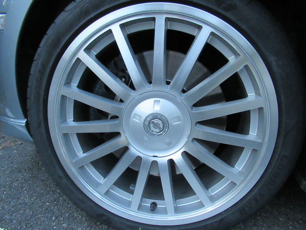

Ca y est mes jantes ont retrouvé leur beauté originelle. Je suis super contente du résultat, le prestataire a vraiment fait un boulot magnifique. C'est quelqu'un de très pro et très sympa. Il a réussi à restaurer les enjoliveurs, mais comme il me l'a dit, ça lui a pris énormément de temps.
Mes jantes ont retrouvé leur brillance d'origine, car comme il me l'avait fait remarqué (et je ne l'avais pas forcément constaté, n'ayant jamais vu de jantes neuves), le rendu était devenu un peu terne.
Je recommande vraiment ce prestataire, qui mérite de voir fructifier sa petite entreprise.
L'une de mes jantes (la plus vilaine) avant restauration :
Restauration jantes SRT6 - Page 2 Jante_10
Après restauration :
Restauration jantes SRT6 - Page 2 Img_0911
Une vue qui permet de voir le superbe travail d'usinage sur le pourtour de la jante. Désolée, la jante n'est pas super propre, mais je venais de rouler 1 bonne heure, sur une route mouillée.
Restauration jantes SRT6 - Page 2 Img_0912
Vu d'ensemble, avec les coordonnées de ce super professionnel :
Restauration jantes SRT6 - Page 2 20201011
Il se trouve dans le 69, à Thizy-Les-Bourgs.
Je le recommande vraiment.

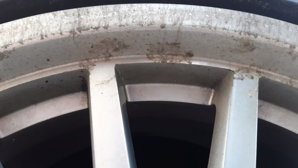

Hier, j'ai découvert avec horreur un éclat sur ma jante avant côté passager (le vernis a sauté à cet endroit d'ailleurs)... Un mystère, je ne comprends absolument pas la cause. Je fais toujours super attention. Je suis dégouttée.  Sad

Tu verrais l'état des miennes, de pire en pire chaque mois... Photos à suivre.

Alors, voici les news :
Mes jantes Crying or Very sad :
Restauration jantes SRT6 - Page 2 20210215
Restauration jantes SRT6 - Page 2 20210214
Restauration jantes SRT6 - Page 2 20210216

Clairement de l'alumine !
Le vernis a été enlevé.

Ah oui, en effet, tes jantes sont bien abîmées  What a Face J'ai l'impression aussi qu'en dehors de l'oxydation, elles sont bien ternies. En tous les cas, il est tant qu'elles retrouvent une seconde jeunesse  Wink
Quand elles seront passées chez le prestataire, tu risques d'avoir un choc visuel.  Very Happy
En tous les cas, les miennes étaient nettement moins abîmées que les tiennes, et j'ai eu un sacré effet "Waouh" quand je suis allée récupérer ma voiture ! Je n'avais pas imaginé qu'elles s'étaient autant ternies...

Je me rends compte du délabrement quand je compare avec les photos d'il y a 2 ans.
Elles n'ont pas bougé pendant 15 ans, et en 2 ans, un naufrage ! C'est dingue la vitesse à laquelle elles se sont dégradées.
Peut-être l'air de la montagne ? un rapport avec le sel sur nos routes (pourtant il y en a rarement) ? scratch

Donc on est allé déposer mes jantes chez Jantes Allure aujourd'hui (merci DMSRT pour le covoiturage !)
Résultat : les 2 jantes côté droit voilées, à redresser avant de passer sur le tour (+ 85 € par par jante).
Bilan : 700 € TTC.
Si vous ne voulez restaurer que les 4 caches-moyeux : 50 €.
Délais une semaine.
Je retourne les chercher dans 15 jours.
Très sympa et compétent.
