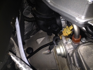

Vérifier le niveau de la BVA qui se situe là
à coté de la prise jaune;il y a une goupille à extraire après avoir cassé le petit fragment de plastique.Ne pas laisser le joint dans le puis de jauge. Il faut la jauge spéciale 722.6(ebay ou site mercédès).Attention l'embout de la jauge est baladeur et peut tomber dans la boite(le fixer avec du sikaflex par exemple)
Sur la jauge,il y a des repères a froid (25°) et à chaud (80°)soit 15 -20km(utilité d'un thermomètre infrarouge).Le niveau le plus important est à chaud et il doit être fait MOTEUR TOURNANT. Si niveau correct,la prise de boite a t-elle été changée?(fuite d'huile sur les contacts)

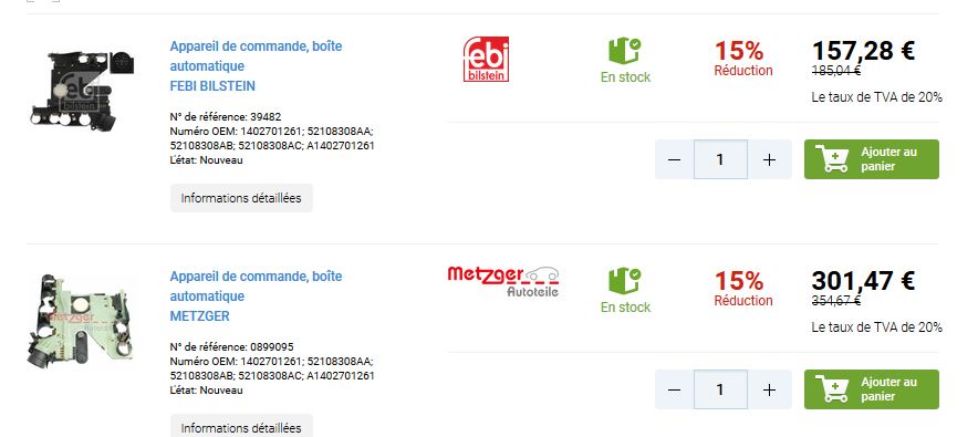

c'est quoi le "bloc de commande"?La platine qu'on voit dans la video n°2(prix inf à 600e)qui est dans la boite elle même ou le boitier électronique qui la commande et dont le nom m'échappe?

Sujet: Re: probleme de boite automatique Jeu 05 Mar 2020, 12:23
le bloc se trouve beaucoup beaucoup moins cher

Je ne pense pas qu'il n'y ait que ça, car j'ai trouvé cette pièce à 69€ sur internet!

Sujet: Re: probleme de boite automatique Jeu 05 Mar 2020, 12:57
Tu as raison, ce n'est pas le choix qui manque

Son expérience sur les problèmes de BVA installée sur les Mercedes lui a montré qu'il valait mieux changer la partie électrique (platine à 150€) et la partie hydraulique plutôt que d'être obligé de revenir quelque temps après.
D'où le montant du devis (2116€) comprenant le changement de tout le bloc (référencé 05080262AA "valve body complete" page 269 du manuel Crossfire) et la vidange de boîte.
