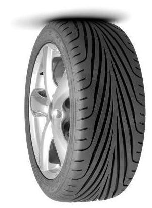

J'ai un problème de compréhension concernant le sens de roulement des pneus.
Par exemple si on prend ceux ci:
Sens des pneus, pouvez vous m'expliquer? Big_1610
Si on met cette roue à l'avant gauche, on est d'accord que la roue va attaquer la route par la pointe du "V".
Par contre ,si on met cette roue à l'avant droite ça va être l'inverse sachant qu'on ne pourra pas inverser le sens du pneu puisqu'ils ont un coté extèrieur à respecter.
Sens des pneus, pouvez vous m'expliquer? Big_1611
Moi , j'aimerais bien que les deux pneus attaquent la route par la poite du "V" bien sur.
A moins que l'on puisse tourner le pneu sur la jante ??? et qu'il n'y ait donc pas de coté intèrieur et extèrieur ??
J'espère que je me fais bien comprendre ...
Pouvez vous eclairer ma lanterne à ce sujet.

C'est bien parce que c'est toi , je viens d'aller affronter le froid pour vérifier sur le parking, se sont les mêmes pneus que les tiens
Les V vont dans le même sens , pour le montage il y a une petite fleche " rotation " qui indique le sens de montage des pneus
sinon je confirme , il n'y a pas de pneus pour la droite et de pneus pour la gauche :banane3:

Il n'y a pas de cote interieur ou exterieur, pas de coté droite ou gauche, juste un sens de rotation a respecter (écri sur le pneu ).

Je savais pas trop car sur mes Michelin actuels ,il y a un coté extèrieur, mais là je comprends mieux avec le sens de rotation.

Ils sont symétriques, donc on doit pouvoir les monter pour que le V soit toujours dans le bon sens.
