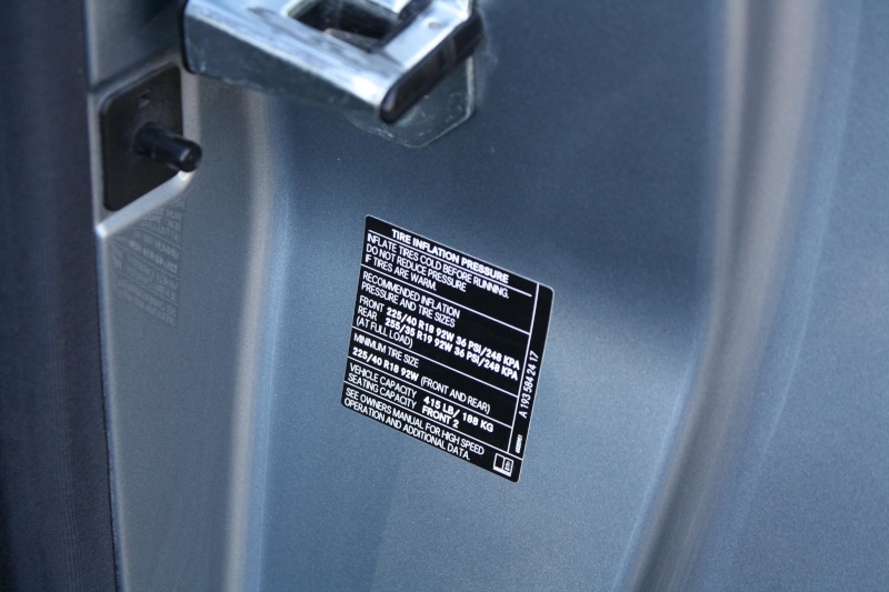

Pour en revenir au sujet, voilà l'étiquette de pression des pneus :
Pression recommandée pour les pneus ? - Page 2 4865070525_3f45b6b785_b
Pour info :
32 PSI = 2,21 Bars
33 PSI = 2,27 Bars
Pressions données sur le site de Michelin :
2,2 à l'avant
2,3 à l'arrière

OUI ! 2,2 Kg a l'avant et 2,3 Kg a l'arriere ! , ne changez rien vu la taille des pneus et le poids du vehicule !! Wink
Quelqu'un peut-il m'expliquer la différence avec cette étiquette poster précedement...
Pression recommandée pour les pneus ? - Page 2 Srt62010

Jiff a écrit:
Quelqu'un peut-il m'expliquer la différence avec cette étiquette poster précedement...Pression recommandée pour les pneus ? - Page 2 Srt62010[/url]
Certainement une différence entre les différente années de production, celle de la photo est sortie d'usine en novembre 2003.
D'ailleurs je trouve ta charge admissible max (188 kg) assez basse, ça fait seulement deux passagers de 80 kg et 20 kg de baggages !
Sinon pour ce qui est de gonfler les pneus au max, l'usure sera nettement plus rapide (et se fera par le milieu du pneu, et la tenue de route sera réduite.

pour ma part
2,2 avant et 2,3 arrière
et ça fonctionne plutôt pas mal
ne pas oublier de faire les pressions des pneus a froid bounce
