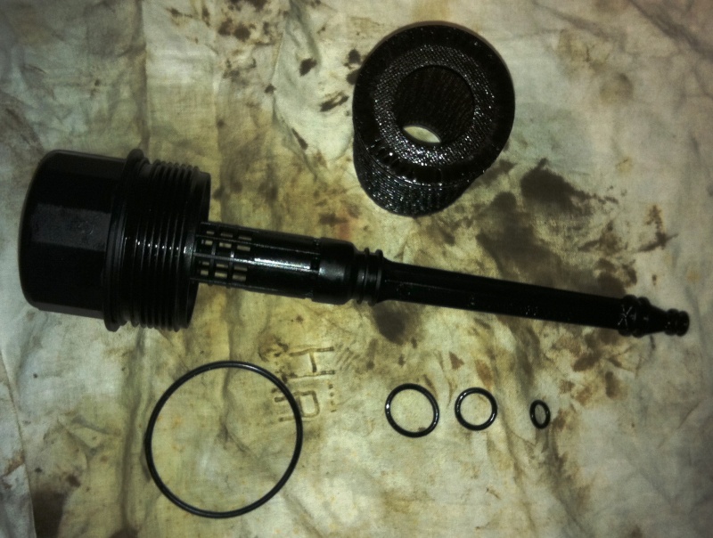

| je viens d'effectuer : vidange moteur ....................Carrefour les 5 l Total 5/40 à 38€50 changement filtre à huile........Mister auto.com PURFLUX L305 à 5€18 TTC changement filtre à air...........Mister auto.com LX 1137/S KNECHT à 16€50 (l'ensemble des 2 filtres) Détail de l'intervention placer un cric avant gauche démonter le tablier sous moteur 5 vis + 2 clips dévisser (clé de 13) bouchon de vidange (cote droit du carter)  dévisser filtre à huile (cle)  monter le nouveau filtre changer les 4 joints  vidange faite avec le véhicule levé par le cric (cote gauche) ce qui permet à l'huile (bouchon cote droit) de s'écouler complètement Filtre à air 4 vis par coté  C'est fini..... | |

 | Sujet: Re: TUTORIEL : Vidange moteur en photos Mer 30 Mar 2011, 16:03 | |
| Les joints du filtre à huile sont fournis avec ? | |
 | Sujet: Re: TUTORIEL : Vidange moteur en photos Mer 30 Mar 2011, 17:10 | |
| Les joints sont dans la boite avec le filtre à huile . | |
