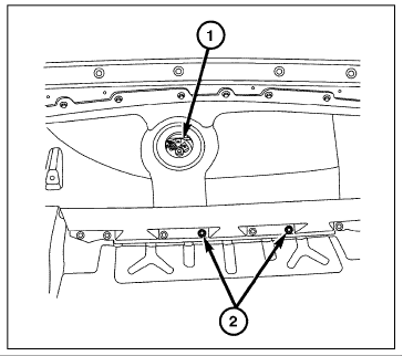

 | Sujet: Re: Problème de réservoir Dim 13 Mar 2011, 23:21 | |
| Vues du réservoir :  Ensemble pompe a essence sous le réservoir.  1 : Switch pressure sensore 2 : vis fixation réservoir.  Réservoir avec sa crépine d'aspiration. | |
