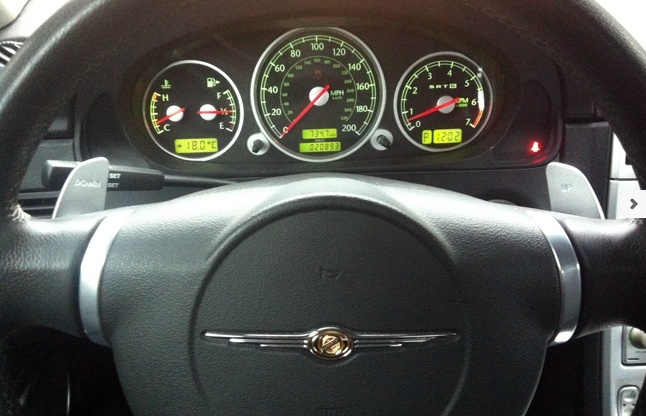

Je propose à la vente des kits fonctionnels de conversion palettes au volant pour nos crossfire (pièces Mercedes).
PaddleShifts pour boîte auto Crossfire tous modèles Paddle10
Ce kit s'installe sur tous les modèles de crossfire équipés de la boîte automatique. Il permet de monter/descendre les rapports en tirant sur les palettes droite/gauche.
En plus de l'aspect sécurisant de ce produit, il permet d'utiliser pleinement le mode séquentiel que nous laissons tous de coté parce que nous trouvons les passages "droite/gauche" du levier de vitesse totalement incohérents.
Pour les modèles SRT-6, une nouvelle cartographie de la gestion électronique de la boîte permet d'améliorer le temps de passage de rapports, d'améliorer le couple, de garder les rapports engagés (en position "manuelle").
Cette modification est à l'étude pour les 3.2.
Le tarif de ce kit complet est de 595€
Passez vos commandes par MP

En substance, tu branches un boitier à proximité du levier de vitesse qui donne l'impulsion des palettes en lieu et place de celle du levier.
C'est relativement simple si tu es rigoureux, le guide d'installation est clair et illustré.
Si j'ai eu le temps d'installer mon kit (j'ai beaucoup de choses à faire la semaine prochaine pour l'acquisition de ma nouvelle arme de guerre), tu pourras le voir en action.

La mise en place du Kit condamne t'elle le passage des vitesse via le levier ?
PaddleShifts pour boîte auto Crossfire tous modèles Empty
MessageSujet: Re: PaddleShifts pour boîte auto Crossfire tous modèles   PaddleShifts pour boîte auto Crossfire tous modèles I_icon_minitimeVen 05 Avr 2013, 19:29
Non, c'est un repiquage, le levier continue donc de fonctionner. Mais quel est l'intérêt? Le levier est fait à l'envers, gauche pour descendre, droite pour monter...???? c'est bizarre, non??
