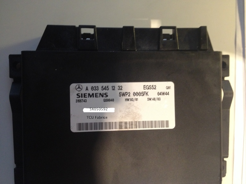

Age : 55 Téou : Sud Alsace Inscrit le : 05/02/2012 Messages : 7805
 | Sujet: Re: premiere roulade et deja en galere Dim 22 Juin 2014, 18:35 | |
| Un TCU c'est ça: et ça se trouve sous les pieds du passager juste sous la boite à gants.  | |

| Xcusez moi ,siouplé....c'est quoi un TCU ???  | |

| Transmision Control Unit, Je pense, je viens de faire une trad Anglais/Alsacien/Français  | |
