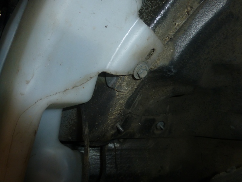

On accède immédiatement à l'emplacement du réservoir de lave-glace qui est maintenu par un boulon de 6 (clé de 10 pour démonter) et engagé et coincé dans le fond de son logement par deux doigts silent-blocs.
[url=Panne du lave-glace P1020712

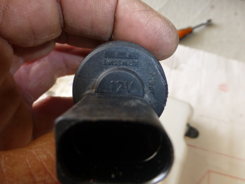

le moteur:
[url=Panne du lave-glace P1020720
[url=Panne du lave-glace P1020721
