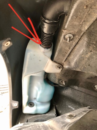

| Hello les crossistes, Ce week-end, j'ai passé 5H dans le froid pour comprendre ce qui n'allait pas avec mon lave-glace. Buses qui fonctionnent mal, impossible de remplir le réservoir car liquide qui ressort dans l'aile, puis évacuation de résidus semblables à de la "morve" par les buses avant d'être définitivement bouchées. Pour voir tout ça, il est nécessaire de démonter la roue avant côté passager, ainsi que le garde boue (facile jusque là). Il faut également penser à dévisser le haut du réservoir dans le moteur afin d'avoir de la mobilité pour défaire le réservoir (photo2). Là où il y a la flèche rouge (photo3), c'est l'endroit ou le liquide fuit en cas de trop plein (plus de 6 L). C'est pas mal, ça évite d'en mettre plein le moteur si vous êtes du genre à toujours en remettre "on ne sait jamais". Si comme moi, le système ne fonctionne plus ou peu, il est utile de sortir le réservoir pour rechercher une fuite ou un dysfonctionnement de la pompe. Si tout est ok, dans ce cas c'est qu'il faut vidanger et nettoyer le réservoir et son circuit (pour moi c'était juste de l'eau quasi bouillante pour dégriper le circuit. Il est aussi conseillé de mettre du vinaigre blanc pour le calcaire, mais je n'en avait pas sous la main) avant de le remplir d'un liquide tout propre tout neuf. Pour le sortir, n'oubliez pas de dévisser la partie haute située dans le moteur (photo 2). Ensuite, faire sortir le tuyau de remplissage puis tirer gentiment mais sûrement le réservoir (il n'ya qu'un seul boulon à défaire, en haut sous le tube de remplissage). Le câble de la pompe et le tuyau du lave-glace sont apparaîtront fixés derrière le réservoir (photo5) Après avoir vidé dans un seau le vieux liquide (je pense que le mien était d'origine!), j'ai rincé et rempli avec de l'eau très chaude, puis actionné les buses, tout en utilisant un trombone (ou une aiguille) à chaque essai pour désobstruer les buses. L'action combiné des deux a marché au bout d'une dizaine de minutes.     Voilà, tout bête à faire mais il fallait s'y coller ! Bon courage aux prochains concernés  | |

| J'ai le même symptôme . Des que je rempli au bout d un moment ça dégueule.
Par contre mon lave glace fonctionne parfaitement. | |

- J'ai le même symptôme . Des que je rempli au bout d un moment ça dégueule.
Par contre mon lave glace fonctionne parfaitement. Ça dégeule dans l'aile ? Dès que c'est trop plein ça déborde en effet ! | |
