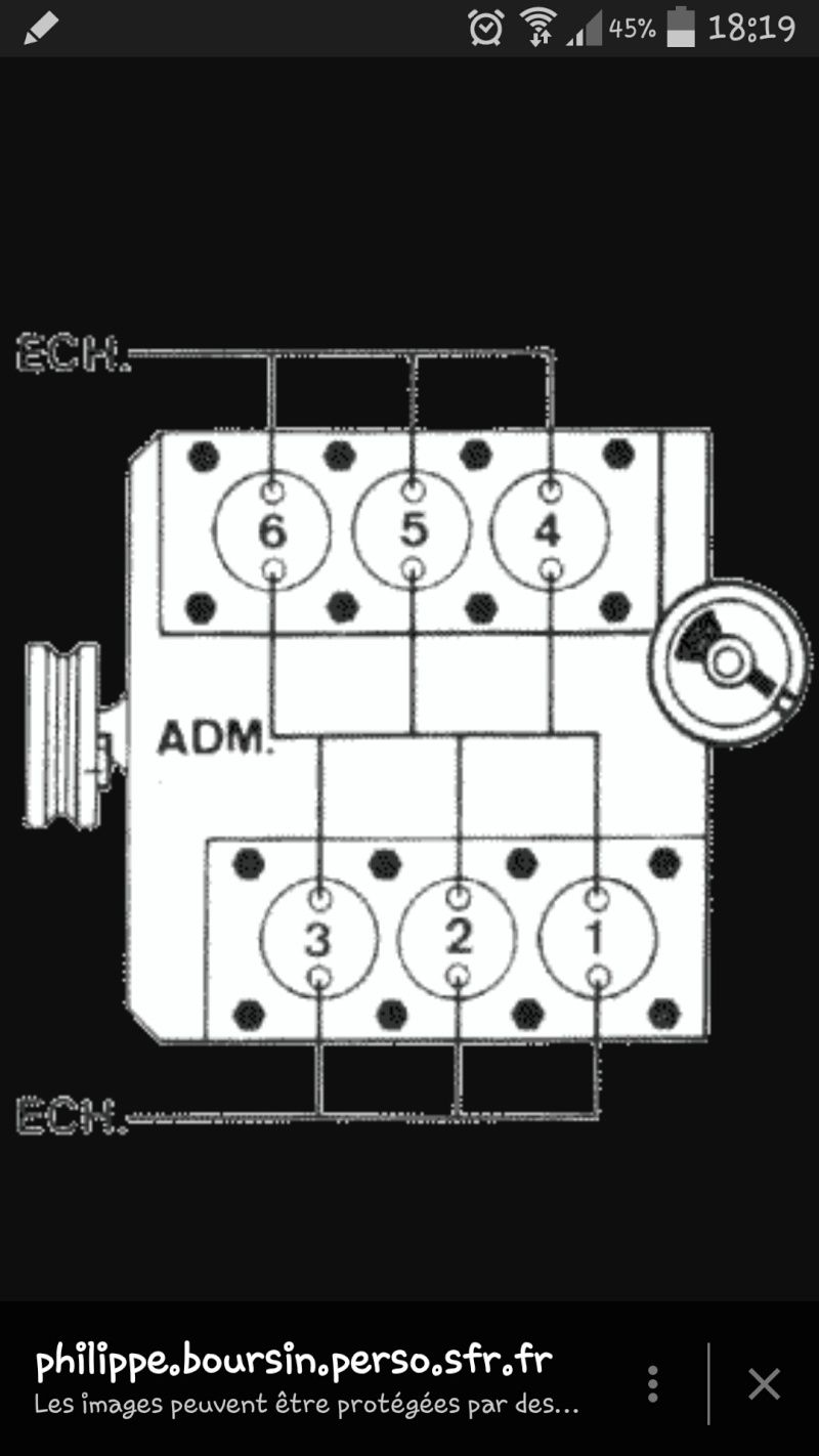

| Merci les gars. Je suis allé sur Google et il y a de tout. Des fois c'est à droite et des fois à gauche je suis un peu perdu je cherche un dossier techique mais je trouve rien pour l'instant ... snif | |
Benji049 Conduite
Age : 38 Téou : Angers Inscrit le : 24/10/2013 Messages : 368
 | Sujet: Re: help problème allumage Lun 09 Mar 2015, 18:22 | |
| La plupart disent que c'est ca mais il me faudrait une confirmation  | |

Bienvenu  Je veut surtout pas te vexé ,mais . . .  pourrait tu SVP enlever le croquis que tu as inséré plutôt question de préserver la réputation de ce forum  c'est plein d'erreurs dans ce croquis  Les # de pistons ne sont pas a la bonne place et l'échapement sort vers l'avant du moteur  C'est un moteur avec un distributeur en plus  J'me suis quasiment blessé en tombant en bas d'ma chaise tellement j'ai rit a la vu de ce croquis  Daniel | |

| Ouais c'est pas le V6 PRV des Alpines A 310? | |
