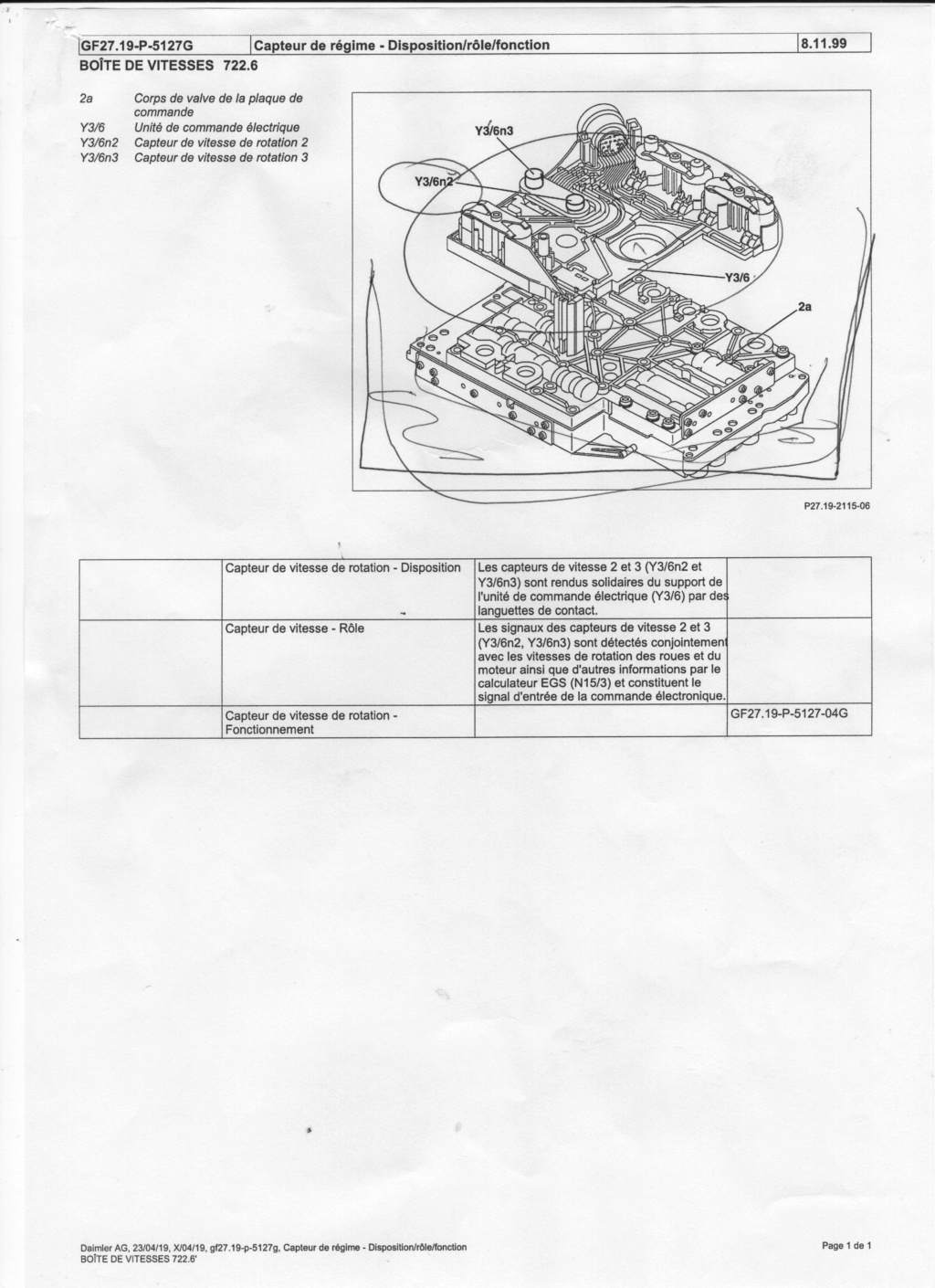

 | Sujet: Re: problème bva Dim 28 Avr 2019, 16:11 | |
| voici l'éclaté de la pièce (celle du haut) défectueuse fourni par le garage Mercedes, j'ai pris une photo de cette pièce sur place car elle est consignée 68,00 roros quand même c'est le capteur entouré au stylo qui était défectueux  | |
