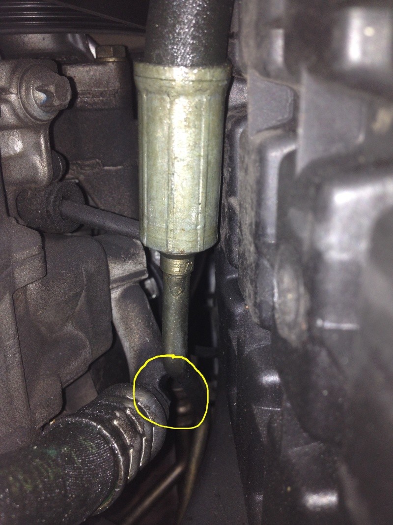

| Moi j'ai du changer un flexible pression du compresseur de clim qui frottait sur une vis. J'ai fait changer le flexible chez un ancien concessionnaire Chrysler, ça m'a coûté un bras parce que FIAT à décidé de se ponctionner grassement au passage de la pièce, mais j'ai fais faire la recharge chez un Norauto, et ça a coûté 75,00€ en tenant compte que mon circuit était complètement vide et qu'il a fallu l'assécher pendant 45mn, et injection d'un traceur, au cas ou.....

| Ah oui, pas cool.
Pourquoi le flexible frottait ? _________________ Quand Chuck Norris roule en CrossFire, c'est le CrossFire qui se la pète ...

Pourquoi le flexible frottait ? Exactement, il passait trop près d'un autre tuyau . Pour le sérieux de ce Norauto, pas de soucis, machine quasi neuve, gars formé.  | |
