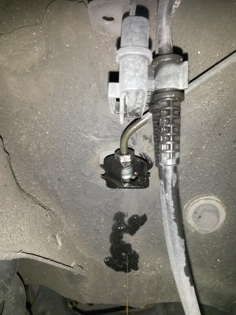

| Bonjour a tous petit tuto pour remplacer son liquide de frein plus dans mon cas changement des durites par durite aviation goodridge. Allez c'est parti : -On leve la voiture sur 4 chandelles ou fosse ou pont pour les plus riches, si juste purge on peut laisser les roues si changement des durites retirez les roues -Retirez le frein a main Première partie purge sans changement des duritesVoici les produits    Pour le reste du matos il vous faut : - des clefs a tuyauter - tube plastique plus récipient pour recueillir le liquide usagée. - Chiffon - Seringue pour retire l'exedent dans le bocal du liquide frein    -Quand votre raccordement pneu (max 1.3bar) est fait vérifier l'etancheité du système en branchant le raccord sur le pneu. SI aucune fuite vous pouvez déjà purger une partie du contenue de votre bocal de frein. -Apres vous retirez le raccord au niveau du pneu remplissez le récipient avec le liquide de frein neuf ( DOT 4+) -Vous reconnectez le pneu puis commencez la purge du plus loin au plus près du bocal. ArD,ArG,AvD, AvG. -Devissez la vis de purge d'un quart de tour le liquide de frein va couler de lui meme, quand plus de bulle refermez la vis et ainsi de suite. -Vérifiez toujours que le bocal du système de purge contienne du liquide de frein. -A la fin de la purge déconnectez le raccord sur le pneu, le raccord sur le bocal de frein. -Retirez l'exedent de liquide avec la seringue juste en dessous du niveau max. -Remettre le bouchon -Pomper sur la pédale pour vérifier qu'elle durcie bien, si molle recommencez le protocole. -Prendre en compte le fait que sur une automatique la pédale parait toujours plus molle que sur une manuelle. -Super important si contact liquide de frein peinture essuyer tout de suite car liquide très corrosif.-Testez votre véhicule par des petits déplacement avant arrière avant de prendre la route.Deuxième partie changement durite de frein.-Retirez les durites une par une puis les remplacer par la nouvelle
  -Apres avoir remplacé toutes les durites commencez l’étape 1. -La purge sera plus longue car plus d'air dans le circuit, ne pas hésiter a la faire plusieurs fois. Pour le liquide de frein 1 bidon 10 euros chez lubuniversal sur le net et les durites aviations 100 euros frais de port compris directement chez goodridge en Angleterre. Couleur rouge et finition inox. Pas la peine de passer par needwings ou autre.... | |
