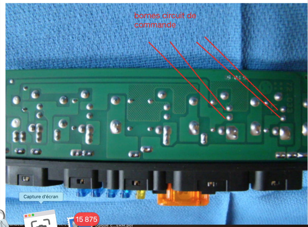

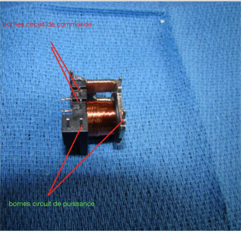

| Un peu d'électricité pour les nuls(dont je suis;je savais pas ce qu'était un relai il y a 15j et j'ai fait 10 soudures dans ma vie). Un relai est un interrupteur à commande électrique;il existe 2 circuits; -un circuit de commande qui déplace une petite plaquettes par l'intermédiaire d'un électro-aimant et ferme le; - circuit de puissance qui entraine l'effet X(en l'occurrence pour moi la pompe à carburant). J'avais une suspiscion de relai défectueux malgré un aspect visuel strictement normal; J'ai donc testé sur la carte le circuit de commande en appliquant une tension de 12V(une batterie) aux bornes ci dessous;   Pas de clic au niveau du relai incriminé,contrairement aux autres ;il est donc défectueux. Déssoudage des bornes du relai avec pompe à dessouder et tresse.Le relai tenait encore par des résidus de soudure;je l'ai extrait à force avec des mouvements de va et viens.Il est resté un résidu de patte dans un trou que j'ai libéré avec une mini-mèche métal et la dremel. Soudure du nouveau relai trouvé sur e-bay.    Depuis tout fonctionne normalement;je ne saurais trop vous conseiller de faire provision de relai et/ou de boitier RCM pour l'avenir......Coût de la réparation :15e.C'est à la portée de tout le monde à condition d'être patient et soigneux. | |

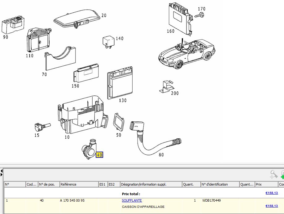

|  Je suis sur de moi ,mais ayant un des 1er modele de xf ,peut etre que ça a été modifié Voila un schéma sur slk et des photos sur la mienne.le cable tressé rouge et marron c est l alimentation.  | |
Claude Démarrage
Inscrit le : 03/07/2021 Messages : 29
 | Sujet: Re: HELP-ME ! Ma XF est en panne, elle ne démarre pas... Sam 04 Sep 2021, 20:09 | |
| C est la pièce 40 et le tuyau qui va a l ampli c est le 80  | |

| Il y a un petit ventilateur qui prend sa source d'air dans l'habitacle et qui ventile le caisson ou est situé le RCM .
Daniel | |
Crossman Démarrage
Age : 57 Inscrit le : 08/08/2018 Messages : 20
 | Sujet: Re: HELP-ME ! Ma XF est en panne, elle ne démarre pas... Sam 08 Oct 2022, 20:32 | |
| Repere 90 sur la photo plus haut | |
