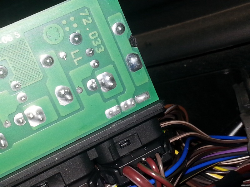

| Attention il ne s'agit pas des connecteurs mais bien des soudures de la platine. Regarde là: [Vous devez être inscrit et connecté pour voir ce lien] | |

| oui, tout à fait, c'est l'histoire des soudures (pas des connecteurs qui sont bien robustes). Voici donc une phots des fameuses trois soudures, et effectivement j'en ai deux qui ressemblent furieusement à celles du tuto (deux petites pointes qui apparaissent au lieu d'une "dome" uniforme). Néanmoins, est ce que ça vaut le coup de vérifier les fusibles de ce boitier ?  | |

| Bonjour fab1, tu a l’air d’avoir fait le plus gros ...on a l’impression qu’il y a bien 2 ou 3 soudures qui commence a devenir ’’seche’’...au besoin je suis entre soissons et compiegne...mais la c’est l’affaire de 10 min et d’un bon fer a souder... | |

| Ca marche, tu devrais pas avoir de soucis alors. Tien nous au courant, mais au vue du diag de benfab68, et de ce que j’ai pu voir sur ce site...et egalement de l’etat de mon boitier rcm. ( j’ai refait le mien apres un grand moment de solitude sur le parking de leroy merlin  ).... | |

Je vais le trouver ce fer à souder ;-) Je vous tiens au courant. Voila.. sur photo pas facile mais En rouge a faire d'urgence En bleu a vérifier à la loupe  _________________ Jimmy boit de la Vodka dans son SLK  | |

 | Sujet: Re: Panne soudaine / cliquetis au démarrage Sam 11 Juin 2016, 22:49 | |
| Sans oublier en haut a droite... | |

Exact pas vus  et aussi toute la partie non visible ...une bonne loupe , une bonne soudure et hop une bonne douche a la bombe KF et l'affaire est faite  _________________ Jimmy boit de la Vodka dans son SLK  | |

| Le top serait virer les soudures actuelles à la tresse ou à la pompe à dessouder, puis de les refaire avec un étain de qualité. | |
