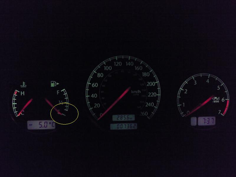

salut
je mets se tuto car certain on le témoin de zone rouge d'essence qui ne s'allume pas comme sur la photo
et d'après d'autre il s'allume donc a vous de me dire et de mettre des photo de votre compteur.
d' après mes info se serrait des petites ampoules qui se change sans souci donc elle devrait s'allumé comme celle de la zone rouge de la température du liquide de refroidissement
Avez vous le témoin d'essence qui s'allume ? Photo225
voila a vos photos

J'ai été vérifié ma jolie et elle aussi le rouge n'est pas allumé
Vue mon "cluster" C'est comme ça qu'on appel le tableau de bord par che-nous Laughing n'est pas fixer j'ai regardé à l'arrière et Shocked Shocked il n'y pas de lumière à cette endroit mon trou est vide et il y a un petit dessin d'une pompe d'essence juste à côté, il ya une autre place qui n'a pas de lumière j'ai fait des photos mais mon appareil ou moi n'est pas trop bon.
Avez vous le témoin d'essence qui s'allume ? Crossf65
Avez vous le témoin d'essence qui s'allume ? Crossf66
Moi aussi la lumière # 10 est allumé mais j'ai une lumière de plaque arrière de brulé

Voici pour ma part :
Avez vous le témoin d'essence qui s'allume ? 100_6710

J'irais voir sur la mienne ce week-end car il me semble que cette zone s'allume scratch
En conclusion, on se gèle à Voreppe (-5°C) et c'est la canicule à Strasbourg (+10°C) Razz What a Face

Le témoin de réserve d'essence se trouve sur la droite... si ma mémoire est bonne (pas eu l'occasion de le voir souvent celui-là... Cool )

merci pour les super photo je pense que tous simplement en mettant une ampoule a la place du troue vide on devrait pouvoir faire qu'elle s'allume.
en tous cas sa nous dit que c'est normal mais on doit pouvoir faire que la zone s'allume
pour cela il faut mettre la meme ampoule que sur la zonne rouge de la temperature de liquide de refroidissement. et ca devrait fonctioné et la sa serra top car je trouve que sa choque sans cette zone en rouge

Ben non... finalement c'est tout noir comme tout le monde Evil or Very Mad scratch

Je ne sais pas si on parle du même voyant mais à chaque fois que je suis sur la réserve, un voyant orange s'éclaire du côté gauche du tableau de bord dans l'alignement du volant.
Avez vous le témoin d'essence qui s'allume ? Empty
MessageSujet: Re: Avez vous le témoin d'essence qui s'allume ?   Avez vous le témoin d'essence qui s'allume ? I_icon_minitimeSam 27 Fév - 10:45
C'est le voyant de réserve classique (qui d'ailleurs est peu visible du fait de cet alignement avec le volant).
La en fait, on parle de la dernière graduation de la jauge de carburant qui ne s'allume pas en rouge comme c'est le cas avec la jauge de température d'eau.

Moi aussi il ne s'allume pas.

Idem au US....pas d'ampoule.......surement uniquement reserver a la SLK Mad

J'ai essayé d'installer une ampoule dans le trou mais pas de résultat, je me suis dit peut-être que mon ampoule est grillé donc j'ai interchangé des ampoules et... rien pas d'affichage .

S'il n'y a pas d'ampoule il n'y a aussi peut-être pas de courant aussi qui arrive sur le bloc compteur Avez vous le témoin d'essence qui s'allume ? Icon_idea Avez vous le témoin d'essence qui s'allume ? Icon_idea Avez vous le témoin d'essence qui s'allume ? Icon_idea

Il serait pas possible de relier cet emplacement à celui du tableau de bord qui s'allume quand on est sur la réserve ?

a priorie c'est difficile car au départ c'est des lampe blanche qui passe a travers un filtre vert et ce filtre et un genre de peinture qui est difficile a enleversans habimé le compteur
si c'est des led cmd vert la c'est beaucoup plus simple

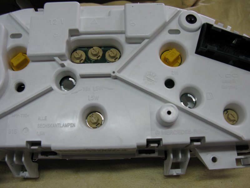

Salut les amis
Enfin j'ai fait les test et où il manque les 2 LEDs bin il n'y a pas de courant donc j'ai installé des LEDs que j'ai pris sur un "cluster" de mercedes à scrap et je les ai branchés pour qu'ils alument mais ça n'éclaire rien sur la façade, j'ai même essayé avec une lambe de poche mais rien.
Voilà mon espérience.

louis1464 a écrit:
Salut les amis
vraiment louche cette emplacement est ce qu'il est bien derière la zone rouge de l'essence ?

On dirait que le film noir du fond n'est pas translucide, Je l'ais même mis façe au soleil en regardant au travers mais aucune lueur dans l'orifice.

si effectivement et sa a l'aire le cas l'ampoule et bien derrière la zone rouge et que la lumière passe pas il y a pas de solution a priorie donc sa ferra un truc de moins a faire mais c'est dommage car avec la zone en rouge sa aurai été top cyclops cyclops cyclops cyclops cyclops cyclops
