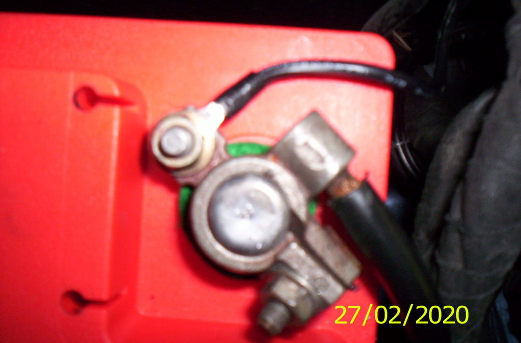

Le Cable Négatif original de la Batterie  est boulonné a la partie du bas du Cut Off .

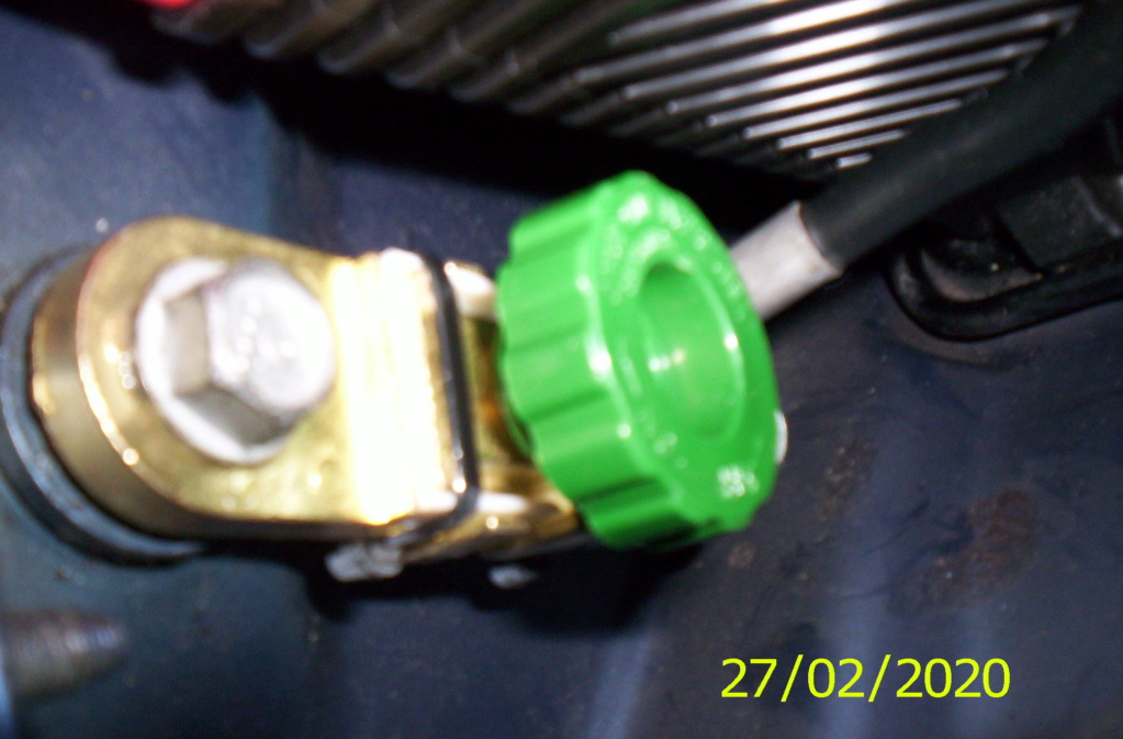

Le Cut Off est boulonné sur l'aile a l'endroit  même ou le cable Négatif était originalement boulonné . Deux petites attaches de nylon noir furent ajouté sur le Cut Off pour empêcher sa séparation de celui-ci  lors ce que la poigné verte est dévissé ou complètement enlevé .

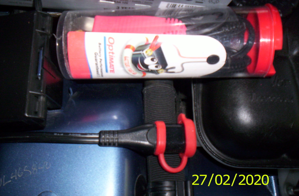

Le connecteur permanent du Chargeur intelligent n'étant utulisé que principalement pour le remisage , il fut positionné sous le capot  . . .

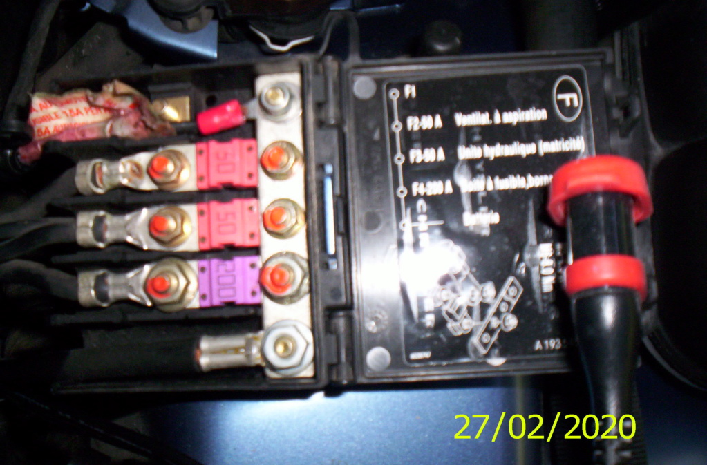

Le cable positif de ce connecteur  est brancher  a la borne F1 , qui était vacante dans le cas de ma XF , dans la petite boîte de  Fusibles qui elle , est brancher directement au terminal positif de la Batterie .

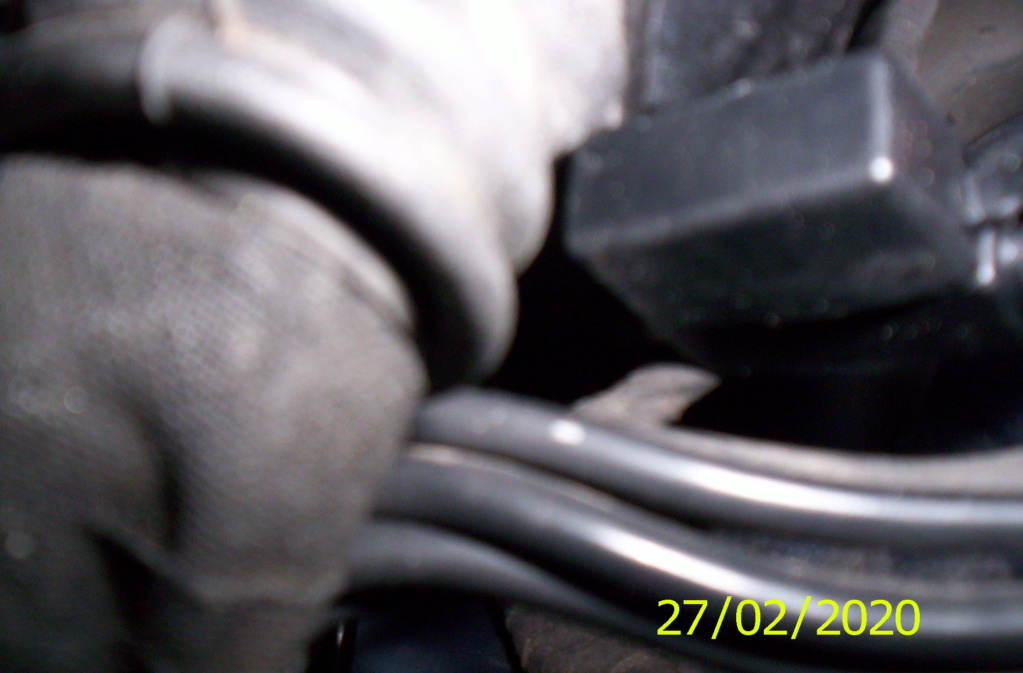

Le fusible en ligne du cable positif de ce connecteur permanent se situe juste a gauche de la petite boîte de fusible .

Le cable négatif lui , est boulonné directement au terminal Négatif de la Batterie . Quand  le coupe circuit est activé ( poigné verte dévissé = circuit de l'auto hors circuit ) , le Connecteur permanent n'est branché qua la Batterie .

Par mesure de prévention . . . pour empêcher que la poigné verte ne se dévisse d'elle même pendant la conduite , j'ai utulisé quelques gouttes de  Loctite 222 sur les filets de la poigné verte  . . . c'est celui qui est  adéquat  pour le materiel de ce type de Coupe circuit .
