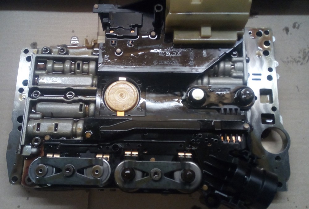

Je me décide ensuite de démonter complètement le bloc hydraulique pour voir si il n'y a pas de saleté. Attention, il faut être méticuleux, il y a plein de ressorts et de billes !!! J'ai des schémas si ça vous intéresse.
Je trouve 2 tiroirs un peu coincés, je me dit victoire, ça ne peut être que ça !!
DEFAUT BOITE BVA 722.6 Sans_t10

Dans le menu il faut prendre la SLK 320 et là je découvre une panne sur le circuit des électrovannes (que j'avais contrôlé avant en résistance)
Donc je me décide de changer complètement le bloc hydraulique complet, j'en prend un pas trop cher pour voir déjà si ça peut venir de là sur aliexpress (220 euros) reconditionné à 90%, ils gardent les 2 pièces en aluminium et changent tous les tiroirs, ressorts, billes, électrovannes, filtres et platine plastique. A cause du covid 19, 2 mois pour l'avoir, mais ils m'ont remboursé intégralement vu le retard, incroyable  Very Happy
Par contre comme la plupart de ces sites, la Crossfire n'est pas listée dans les véhicules compatibles, mais en recoupant à droite et à gauche j'ai vu que le Dodge Sprinter avait le même bloc hydraulique.
Une fois reçu je le remonte, fais un reset du TCM et miracle, tout revient dans l'ordre  cheers.
