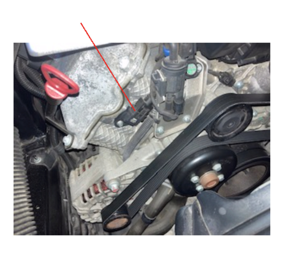

| Bonjour a tous,
Je souhaite changer le capteur de position d'arbre a came sur ma crossfire car j'ai le problème que tout le monde rencontre un jour la voiture démarre ou pas, ne tourne pas très rond, et cale, donc après avoir refait les soudures RCM contrôlé les relais etc... et après le changement du capteur vilebrequin rien ne s’améliore donc je souhaiterais changer le capteur de position d'arbre a came. Mais ou se trouve ce fameux capteur? Si quelqu'un pouvait m'aider ce serait parfait avec tous mes remerciements pour l'aide que vous pourrez m'apporter Valéri. | |
jacquot Conduite
Age : 63 Téou : le havre Inscrit le : 03/03/2019 Messages : 417
 | Sujet: Re: ou se trouve le capteur d'arbre a came sur nos Crossfire? Lun 16 Aoû 2021, 19:10 | |
| C'est lui;  Attention au clip:il est fragile.Le capteur a une surface huileuse;normal,l'arbre à came baigne dans l'huile. | |

 | Sujet: Re: ou se trouve le capteur d'arbre a came sur nos Crossfire? Jeu 19 Aoû 2021, 16:45 | |
| Merci Jacquot avec la photographie pas très compliqué a trouver et très facile d’accès mais cela n'a rien changé a mon problème le véhicule ne démarre toujours pas, le démarreur ne se lance pas, par contre le ventilateur se met a tourner a plein régime !!! que se passe t 'il!!! le boitier RCM a été totalement révisé et contrôlé et les soudures toutes refaites est ce un des 4 contacteurs a bobines (je ne me souviens plus du nom exact) qui fait des siennes???? | |
