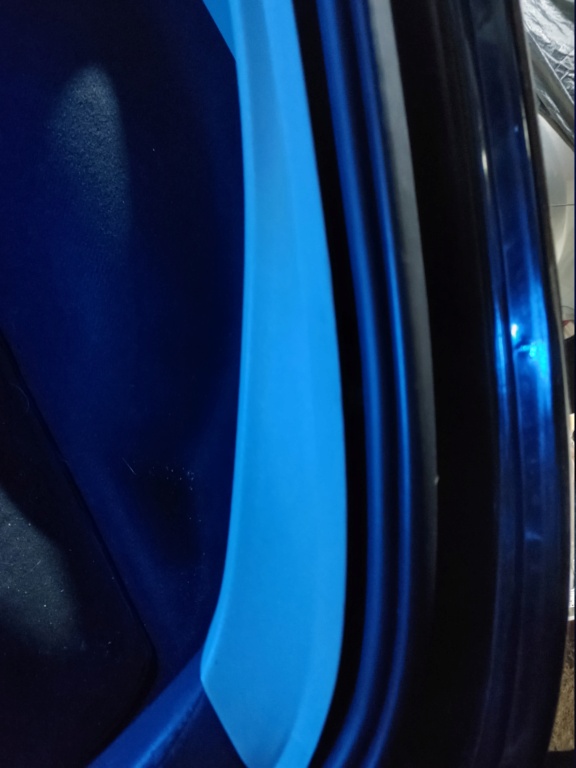

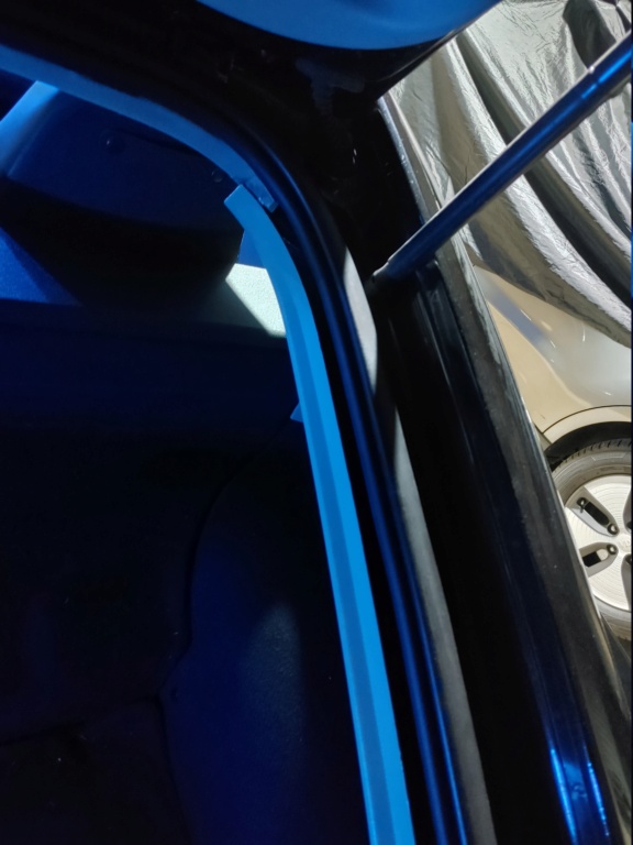

| J'ai terminé sans souci. J'ai posté deux photos dans le topic cdt. Initialement je voulais juste fixer la garniture de coffre qui tenait mal depuis l'achat de la voiture. Je suis tout de même surpris que le garage ait collé à la colle pare-brise plutôt que de changer les clips... Pour le cdt c'est parfait. Pour les montants en plastique je recommande une autre colle que la neoprene. Les irrégularités d épaisseur des colle se voient un peu. J'ai voulu recommencer. Retirer le tissu. Mais la mousse est restée en place. C'est très solide comme collage. J'ai donc collé avec une colle en spray une 2e épaisseur de cdt par dessus la mousse. Les irrégularités sont quasi invisibles à présent. Je suis satisfait. Ne pas hésiter à se lancer. Ça modernise bien l'intérieur. Merci encore pour les informations et la bonne ambiance du forum. | |
