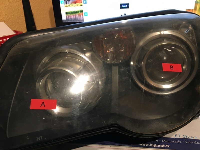

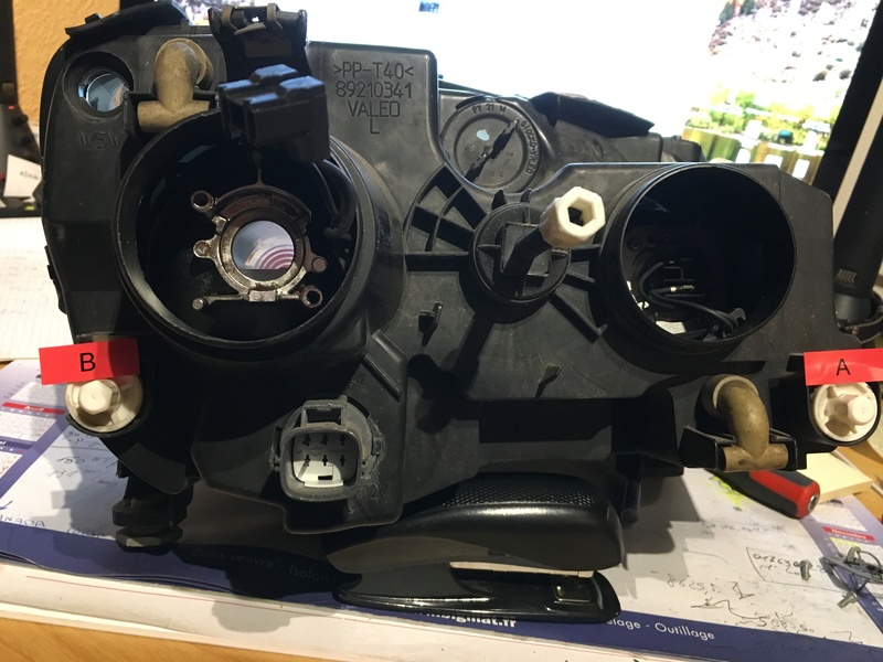

| Alors, voici ce que j'ai trouvé sur un ancien phare US, qui je le rappelle une énième fois ne sont pas motorisés. J'ai effectivement trouvé des vis de réglages. En jouant avec celles en plastique blanc et une clé 6 pans creuse de 10, on peut bouger horizontalement chaque lentille. Sur l'avant dernière photo on voit une vis acier 6 pans mâle de 6mm, celle-ci agit sur la lentille A et sur l'axe vertical.( là ou j'ai le stylo) Pour la lentille B c'est la vis ou j'ai le doigt. Donc dans mon cas je peux régler les deux axes des deux lentilles et ceci indépendamment l'une de l'autre. Voilà en espérant que sur vos optiques vous ayez la même chose....     | |

| Merci benfab, dés qu'il fera moins froid dans le garage je regarderais ça sur la mienne, j'ai le feux de croisement qui pointe trop vers le haut coté passager....faut-il démonter les optiques obligatoirement ou est-ce accessible, même avec des gros doigts ? J'ai pas envie d'avoir les doigts en sang comme quand je doit changer une ampoule sur mon canapé Opel ou la Clio de la copine  ... | |
