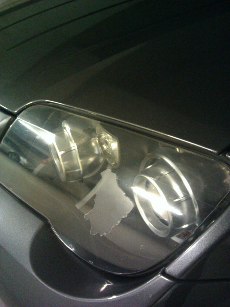

| Salut! Super taff sur cette Porsche! Seb (srt6.6) m'a conseillé de te poser la question à toi, en fait j'ai le vernis qui est parti sur une bonne partie de mon phare gauche, je peux essayer de t'envoyer la photo mais est ce que tu te charges aussi de la rénovation des optiques ? Merci davance pour ta réponse | |

| problème récurent sur la cross et ses optique en polycarbonate ( ce n'est pas la seule  ), je veux bien une photo si tu as, la rénovations des optiques est possible et comprise dans la formule rénovation extérieur. | |

| J'ai vu ses optiques, c'est carrément le vernis qui part en pelade ! T'es direct sur le polycarbonate. Je ne sais pas si tu peux les ravoir. _________________ V6 puts the driver back in the front seat | |

| quand il n'y à plus de vernis le polissage ne sert strictement à rien dans ce cas c'est ponçage pour retirer l'ancien vernis et application de d'un nouveau vernis. | |

| Voilà l'ampleur des dégâts ( dans l'axe du feu. Et sur la paupière au dessus du cligno )  | |

| c'est bien cela, il va falloir revernir pour le remettre en état | |
