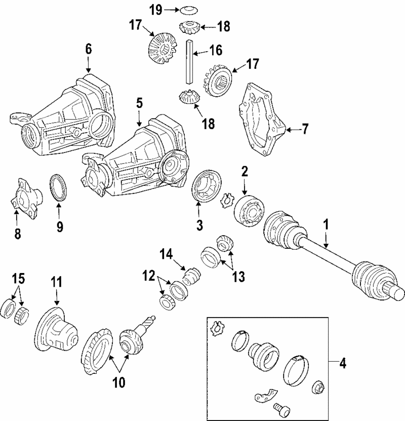

 | Sujet: Re: Vidange du pont Jeu 27 Oct 2011, 06:37 | |
| bonjour d apres la vue eclatee des pieces,le pont arriere n est pas a glissement differentiel!!!
C'est un très long debat sur le net ! , certains affirment que notre pont est du type "LSD" et d'autres prétendent qu'il est de type "ouvert" , n'ayant pas trouvé de schéma je me suis fié a mon manuel qui m'indique l'utilisation d'un fluide 75W140 GL5 destiné aux ponts a glissement limité , les ponts classiques se contentants d'une 80W90 , l'huile 75W140 achetée chez MB est une Castrol Syntrax Limited Slip- MB 235.61 ref: 001 989 52 03 que j'ai payée 49 € pour 1,5L !!!!!! (conditionnée en bidons de 50cl ) il faut 1,3L pour faire le remplacement. Peux tu nous montrer ta vue éclatée , je vais de mon coté "investiguer" plus amplement sur la chose . | |

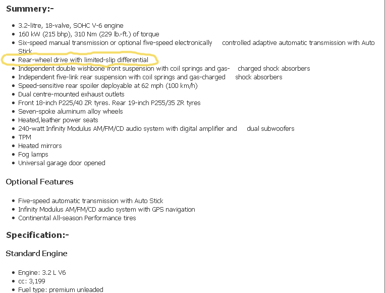

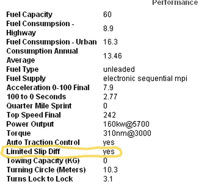

| Après recherches sur le net j'ai trouvé quelques articles indiquant la présence d'un pont a glissement limité " LSD" signifiant Limited Slip Differential :       J'ai aussi trouvé ce schéma indiquant la présence du différentiel ( pièce 11 )  J'ai cru comprendre que certaines séries étaient équipées d'origine de différentiels LSD de marque QUAIFE ATB Helical LSD ou KLEEMAN LSD . Cela pourrait peut être expliquer les deux préconisations d'huile différentes . Trouvé sur le site Performance Eurocharged : le QUAIFE ATB LSD a glissement limité helicoidal par pignons sans disques .  Schéma du différentiel LSD "Helical" a pignons :

 | Sujet: Re: Vidange du pont Jeu 27 Oct 2011, 18:00 | |
| - zenzen a écrit:
- Je viens
de vérifier sur ma xfire en faisant tourner une roue arrière elle est libre peut être y à t il 2 montages? Cela expliquerait la preco de 75W85 dans ton cas ? , mais c'est quand même étonnant que nos Cross seraient équipées de ponts différents J'ai ajouté un commentaire a mon post précédent ( Helical ) . Il est possible que la forte pression des pignons sur le carter du différentiel "Helical" nécessite l'utilisation d'une huile 75W140 de haute performance ! . | |
