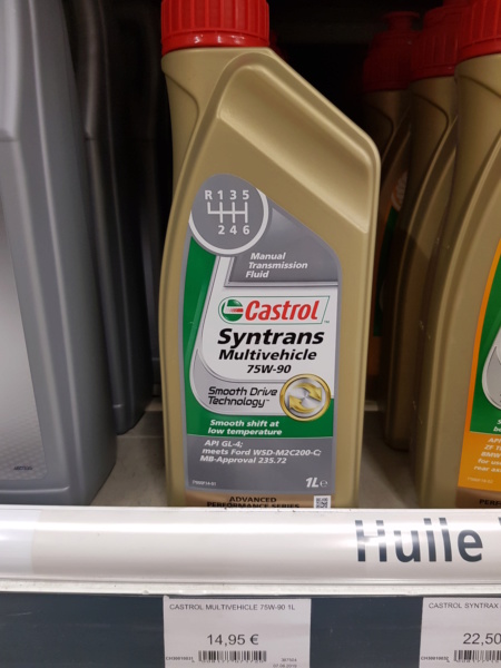

 | Sujet: Re: Vidange du pont Mar 02 Avr 2019, 20:56 | |
|  Je compte prendre cette huile pour le pont mais mon livret dit 75w80 mais j'ai cru comprendre que l autre peut se mettre et elle est plus performant. | |

 | Sujet: Re: Vidange du pont Lun 10 Juin 2019, 19:52 | |
| En faite 75w C'est l'indice de viscosité a froid et 90 celui a chaud. [Vous devez être inscrit et connecté pour voir ce lien] | |
 | Sujet: Re: Vidange du pont Lun 10 Juin 2019, 20:39 | |
| J'ai trouvé ça aussi Attention la 75w 90 et de type gl4 et la 75w140 et de type gl5. Autre site [Vous devez être inscrit et connecté pour voir ce lien] classification des huiles.htm | |

 | Sujet: Re: Vidange du pont Lun 10 Juin 2019, 22:13 | |
| L'huile de pont préconisée en page 140 du manuel de la version atmo est la 75w-140en GL5 . Sur la srt il y a-t-il un pont autobloquant ( différentiel à glissement limité )? Si oui , il faut également que l'huile soit homologuée pour cet usage . | |
