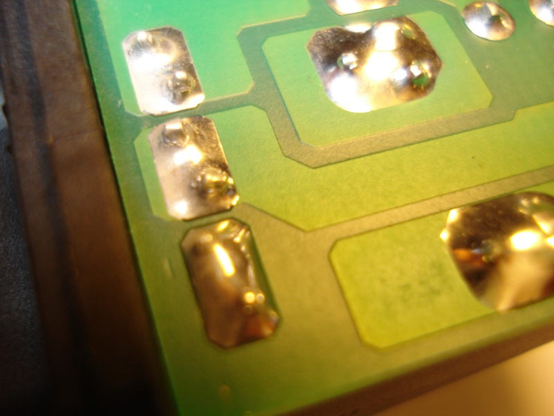

Je me suis inscrit il y a quelques mois . Oui mais il me pose une question et " lanti spam " ca passe pas a chaque fois ca m'enerve En attendant j'ai refait soudure du RCM Quelques point a refaire , un coup de bombre contact  Je peu pas grossir mais il y a grand nombre de micro craquelures  Soudure refaite , remontage ,,,,,,,,, panne aileron idem Bon je m'attaque au cablage hayon arrière sur post dedié Cet aileron m'enerve _________________ Jimmy boit de la Vodka dans son SLK  | |
 | Sujet: Re: Aileron bloqué Lun 25 Mar 2013, 11:38 | |
| Tu les avais déjà refaites les soudures du boîtier rcm,ça m'aurait quand même étonne que ça vienne de là. Faudra d'ailleurs que je regarde les miennes à titre préventif . Pour ton problème d'antispam ,je ne sais pas ...  ( pour l'aileron non plus d'ailleurs)et je ne vois pas de post sur ce sujet dans Crossfire.org . | |

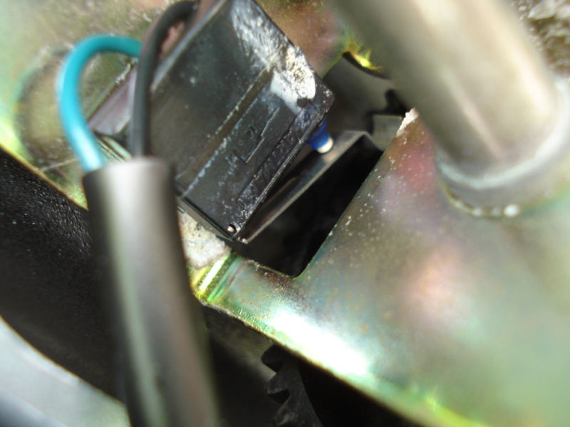

 | Sujet: Re: Aileron bloqué Lun 25 Mar 2013, 14:16 | |
| On avance ,  redemontage du hayon arrière ,,,,,,,,,, je pourrait le faire maintenant les yeux fermés Je retombe sur ca  Je m'appercois vite que j'ai po quatres mains ...mesure + appuyer sur le boutton Je met donc le contactLa diode rouge du boutton aileron reglignote à nouveau Je debranche la cosse bleu .....rien ne change clignote toujours Je rebranche la cosse bleue...et deconnecte la cosse noire : clignotte plus Comme l'indique la photo la cosse noire vas au petit contacteur carré en bas a gauche Juste une très legère pression du plat d'un mini tournevis pour declencher le mini contacteur carré Je laisse passer quelques minutes Plus rien ne clignote je ferme le hayon m'assoie......appuis sur " sortir aileron " " rentrer aileron " tout remarche à merveille Je ne sait pas ou exactement était le " bug" connecteur noir ou contacteur ( pour moi plus credible ) mais c'est l'un ou l'autre Pour ceusse qui aurait le même soucis la cause est dans le hayon Demain je test sur route car là je suis frigorifié ..........5 heures dehors en tout ...j'dois en avoir une toute p'tite du coup Merci 6x4 pour ton aide Il reste maintenant la sirene de la meuh qui déconne un peut fort _________________ Jimmy boit de la Vodka dans son SLK  | |

La diode rouge du boutton aileron reglignote à nouveau Je debranche la cosse bleu .....rien ne change clignote toujours Je rebranche la cosse bleue...et deconnecte la cosse noire : clignotte plus Comme l'indique la photo la cosse noire vas au petit contacteur carré en bas a gauche Juste une très legère pression du plat d'un mini tournevis pour declencher le mini contacteur carré Je laisse passer quelques minutes Plus rien ne clignote je ferme le hayon m'assoie......appuis sur " sortir aileron " " rentrer aileron " tout remarche à merveille Je ne sait pas ou exactement était le " bug" connecteur noir ou contacteur ( pour moi plus credible ) mais c'est l'un ou l'autre Pour ceusse qui aurait le même soucis la cause est dans le hayon Demain je test sur route car là je suis frigorifié ..........5 heures dehors en tout ...j'dois en avoir une toute p'tite du coup Merci 6x4 pour ton aide Il reste maintenant la sirene de la meuh qui déconne un peut fort A mon avis , la connectique noire , c'est lorsque l'on appuie sur le bouton en manuel ,le moteur se lève par saccade , et ce capteur noir gère cette saccade. et a connectique bleue doit être l'alimentation du moteur d'aileron. _________________ Une question au sujet de votre contrôle technique  Une demande de renseignement  , je répond au plus vite. | |
 | Sujet: Re: Aileron bloqué Lun 25 Mar 2013, 17:57 | |
| Oui le contacteur noir ( en bas et a gauche de la photo ) comporte une petite lamelle composée aussi d'un mini interrupteur poussoir  ..... donc circuit ouvert ou fermé ... je pense que c'est ce petit poussoir qui est devenu grippé ( ou bloqué ) ..... faudrait tout demonter car ce contacteur semble indemontable et être sertie d'origine sur la platine moteur ....il a eu droit a une grosse giclette de KF Bon.....j'ai réessayé ca fonctionne toujours _________________ Jimmy boit de la Vodka dans son SLK  | |
