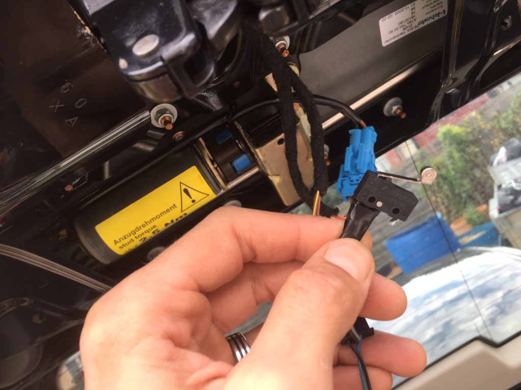

| ok alors comme je l ai dit,j ai commandé des microrupteur a bascule quasi comme l origine voir mieux car ils ont une petite roulette a la place d une lamelle. j ai donc décollé les 2 d origine,déconnecté les broches etc,pour me retrouver avec juste les 2 capteur et la broches mercedes ( qui en passant est bien vendu en concession mais sans le câblage et sans les microrupteur...). a la commande de vos microrupteur,vérifiez bien qu ils ont les 2 positions on/off ou off/on ,comme ça vous pouvez pas acheter la mauvaise pièce. j ai pris ceux la : [Vous devez être inscrit et connecté pour voir ce lien]ensuite et bien il suffit de ressouder les 2 neufs comme a l origine. pour la fixation,pour le moment j ai opté pour des pastilles doubleface 3M,je verrais si ça tient dans le temps sinon je collerais directement; faites attention ,ils ont un sens pour le placement ,il faut bien les remettre dans le meme sens que l origine car sinon vous modifiez les courses du moteur,et il sera pas tout a fait fermé alors que vous aurez entendu le bip de confirmation.et puis voila....j ai fait ça en 2 bonnes heures,et tout remarche impeccable. juste une petite question! je ne me souviens plus si lorsque on roule et qu il se referme de lui meme sous les 60 km/h est ce qu il saccade comme lors d une fermeture manuelle? car j ai fais le test ce matin,et en roulant,a la fermeture auto,il ne saccadait pas,mais a la fermeture manuelle oui.... ps:j ai aussi modifier les patins du coffre qui prenne appui sur la caisse et qui malgré en buté laisse le fameux petit débattement et on entend le tac tac sur la route (coffre qui tape en fait).j ai utilisé 2 petits morceaux de joint de porte pris a la casse et je l ai collé au pastille 3M,reréglé les patins et tout bon,plus de jeu dans la fermeture. je voulais illustré avec quelques photos mais ça deconne apparemment.... | |

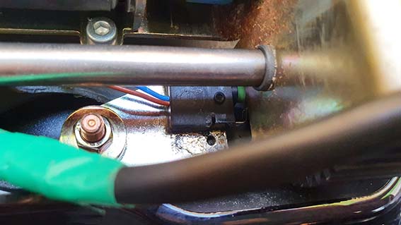

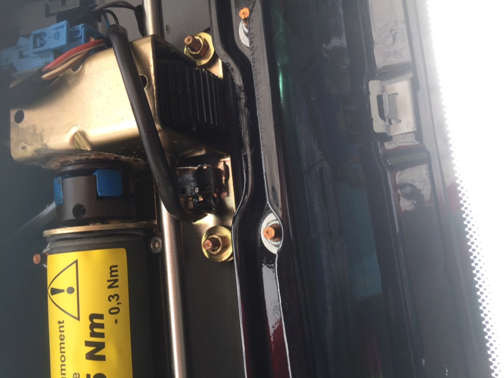

|  ca c est le microrupteur d origine que j ai décollé et coupé du faisceau  la j ai ressoudé les 2 microrupteurs. vous voyez ,c est pas une lamelle mais une petite roue.  sur cette photo on peut voir les pastilles double face  et enfin les microrupteur replacé près des cames du pignon prêt a faire contact  [url=https://servimg.com/view/18982238/10]  [/url] et la,les petits morceaux de joint.(j ai poncé et repeint car a force cela avait grignoté la peinture et légère couche de rouille superficielle)  si vous avez des questions hésitez pas!  | |

| Bonjour à tous, Ça y est, tout fonctionne à nouveau correctement. J’ai changé le micro-interrupteur qui se trouve en dessous du moteur (à gauche lorsqu’on regarde-le système. C’est lui qui empêchait l’aileron de se fermer en dessous de 60 km/h. Pour ceux qui se pourrait intéresser, j’ai trouvé ces micro-interrupteurs à ouverture sur EBay, vendus par 2. [Vous devez être inscrit et connecté pour voir ce lien]Il faut simplement bien le positionner en marquant l’ancien emplacement de celui qui est défectueux et en repérant bien la position de la lame pour qu’elle soit au même niveau que celle de l’ancien micro-interrupteur. Je l’ai collé avec de la super glue afin qu’il ne bouge plus. Plus de clignotement sur le bouton de monté et de descente de l’aileron lorsque celui-ci est ouvert.  | |
