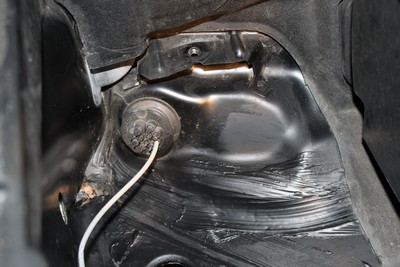

 | Sujet: Re: Sous le support de batterie ? ? ? Mar 21 Avr 2015, 17:31 | |
| et oui le tout en photo: tuyau gris coté compartiment moteur sous la batterie.  tuyau gris raccord en vert pour boitier chauffage climatisation   et l'on voit un tuyau jaune en bas à droite pour la centralisation des portes  _________________ Une question au sujet de votre contrôle technique  Une demande de renseignement  , je répond au plus vite. | |
