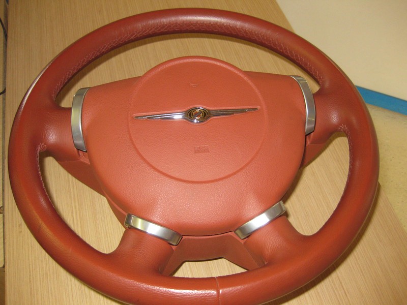

reprenons:
débrancher la batterie : ok
tournevis tors de 25 par l'arrière du volant afin de sortir l'airbag : ok
les 2 vis reste dans le volant , on ne peut pas les perdre .
Démonter le volant Cross_92
débrancher les fils connectique de sur le volant et air bag,
Démonter le volant Cross_93
desserer le boulon central à l'inverse des aiguille d'une montre , BTR 10.
Démonter le volant Cross_94
et voilà , fini.
Démonter le volant Cross_95
je me demande si je ne vais pas mettre l'air-bag gris sur le volant rouge ...
Démonter le volant Cross_96
je verrais une fois les 2 démontés pour voir.
