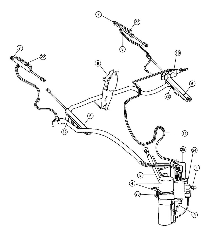

| salut a toutes et a tous. oups j'viens de sortir de mon coffre ça parait pas mais c'est grand la dedans... pas d’âme charitable j'ai dut crocheter la serrure pour sortir Snifff. plus sérieusement dsl j'etait pris par mon taf ...grrr. donc sans aucuns doute , il sagit bien de fluide Hydraulique. mon niveau n’est pas au top non plus sniff. La pompe ce trouve bien dans le coffre derrière la garniture gauche, accessible en parti je pense en démontant l'optique ar Gauche. L'eclaté de la vue correspondante est dispo sur la doc MOPAR dans la rubrique ''Convertible Motor - 27 Body Figure SZH-1117'' ref de la pompe 05142638AA. ça donne un bon point de départ .

| j'ai trouvé la pompe en solde 2400 Euros 1700 euros, ça calme. | |
