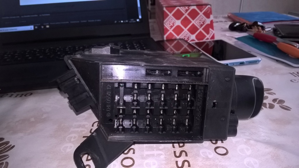

| Salut à tous , je viens faire l'acquisition de ma crossfire depuis une semaine et j'ai un souci de phare en croyant que c’était l'ampoule mais finalement ça vient des fusibles coté gauche au tableau de brod quand je touche ça marche et ça s’éteint ,je n'ai pas trouver de sujet sur le forum , comme je suis entrain de faire tout l'entretien dessus vidange etc... je voulais tout vérifié , et l'alarme déconne aussi mais j'ai trouver les sujets pour ça  Ma question est ou trouver ces pièces ( boite a fusible et alarme )? et pour la boite a fusible si elle sort facilement ou faut pas mal demonter ? merci a vous Hervé | |

| ok merci des conseils , mais j'ai un probleme surtout de la boite à fusible du tableau de bord à gauche , quand je touche les fusibles ca me refait marcher le phare gauche ...
j'ai essayer de tordre un peu le fusible mais ca n'a pas durer longtemps je vais voir pour la demonter | |

| Oui bizarre, j'ai jamais entendu parler de ce problème. Peut être pourras-tu resserrer les bornes une fois démonté. En tout cas c'est pas grave, c'est déjà ça  | |

| c'est bien la boite a fusibles coté gauche du tableau de bord ton problème, elle sert aussi d interrupteur de phares; j' ai changé la mienne l' année dernière après 1 an de recherche de la pièce, perso je n'avais plus de plein de phares, sauf en secouant les fusibles cette pièce n' est plus fournie, coutait 700€, et aux US, ce n' est pas la même car il manque un fusible et en plus l'ordre est différent . pour info , c'est cette réf là que tu as besoin : A193 545 03 04 Bon courage, çà se change bien pour info.    | |

| franchement merci je ne trouvais pas de reference car je viens de la démonter , apparement elle a été modifié et aussi plus de phare gauche ,c'est chiant !!
oui c'est facile a démonter , plus qu'a en trouver une

| tape la réf directement sur google, y en avait une en Italie y a qques temps  | |

| oui je suis en train de voir , mais il y en avait aussi mais pour conduite a droite | |

merci pour les tuyaux Pour ta pièce, comme tu es du même coin que moi, essaie de contacter "American Way" à ST E, c'est une ancienne concession "Chrysler". Ils m'ont déjà trouvé une pièce rare... Tu leur donne la référence exacte et ils te diront s'ils peuvent te l'avoir. | |

| Ok merci ,je vais voir , pour le moment j'ai pu bidouiller et ça marche je verrai avec le temps ...

| tu dérives les 2 fils qui correspondent au fusible des phares, et tu mets un porte fusible volant..... | |
