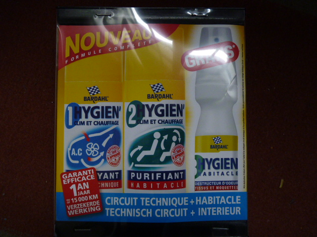

| Problème: Lorsque la clim est en marche ,tout va bien; si je coupe la clim j'ai une mauvaise odeur de chien mouillé, voire pire ,qui apparait; c'est franchement désagréable . Ce probleme est ancien,j'avais changé le filtre d'habitacle en juillet 2009. Sans amélioration je suis allé chez Chrysler qui m'a fait un "nettoyage "du circuit de ventilation (pour 80 euros).Petite amélioration mais réapparition rapide de cette mauvaise odeurr;J'ai depuis, utilisé deux fois une bombe spéciale nettoyage des circuits de ventilation et j'ai à nouveau changé le filtre d'habitacle. Le problème persiste. Avez vous déjà eu ce problème et surtout, avez vous une solution,parce que là ,je ne sais plus quoi faire ... | |

| As tu effectué un nettoyage avec la clime coupée ( sans recyclage et filtre démonté) ? , tu as surement un nid de bactéries ou champignons . | |

Ben, j'ai strictement suivi le mode d'emploi, c'est à dire: moteur allumé 15min , vitres fermées,ventil et clim à fond,bombe devant le siege passager,filtre en place . C'est vrai que maintenat que tu le dis, ça serait peut être pas bête de le faire sans filtre et sans clim... MAIS...pourquoi ils n'ont pas fait ça chez Chrysler ?...??? Rolling Eyes | |

| Le nettoyage doit toujours se faire sans clime et sans filtre , ventilo sur 3 et vitres ouvertes !!!! . | |

C'est exactement l'inverse du mode d'emploi !!Mais comme je n'ai rien à perdre (si ce n'est 10 euros pour l'achat du produit),je vais essayer . Merci | |

| Regardes là : [Vous devez être inscrit et connecté pour voir ce lien]ou içi : [Vous devez être inscrit et connecté pour voir ce lien]En plus, c'est très logique !! | |

Super! Il ne me reste plus qu'à trouver l'évaporateur (voir photo dans ton lien ci dessus) dans le moteur de la Cross . T'as pas une idée de l'endroit où ça se trouve ? Sinon, j'ai cru comprendre avec ton 2 eme lien qu'on pouvait vider la bombe à l'endroit du filtre d'habitacle après l'avoir enlevé bien sur. Tu crois pas que je devrais envoyer ça chez Chrysler ? Sont peut être pas au courant de la méthode ?  Les pros du peu ... | |

Te casses pas la tête a chercher l'évaporateur ! , tu utilises le 2eme lien , en envoyant par le boitier filtre tu nettoieras tout le circuit ,évaporateur inclus !! . Oui, t'as raison ,je vais faire comme ça. J'ai été acheté le produit chez Autobacs cet après midi , 44 euros . En fait les bombes que j'avais utilisées jusqu'à maintenant n'étaient que des purfiants,je vois qu'il faut utiliser le nettoyant avant. J'espère que ça va marcher cette fois; j'essaye ça demain si j'ai le temps. Merci encore Willy!  | |
