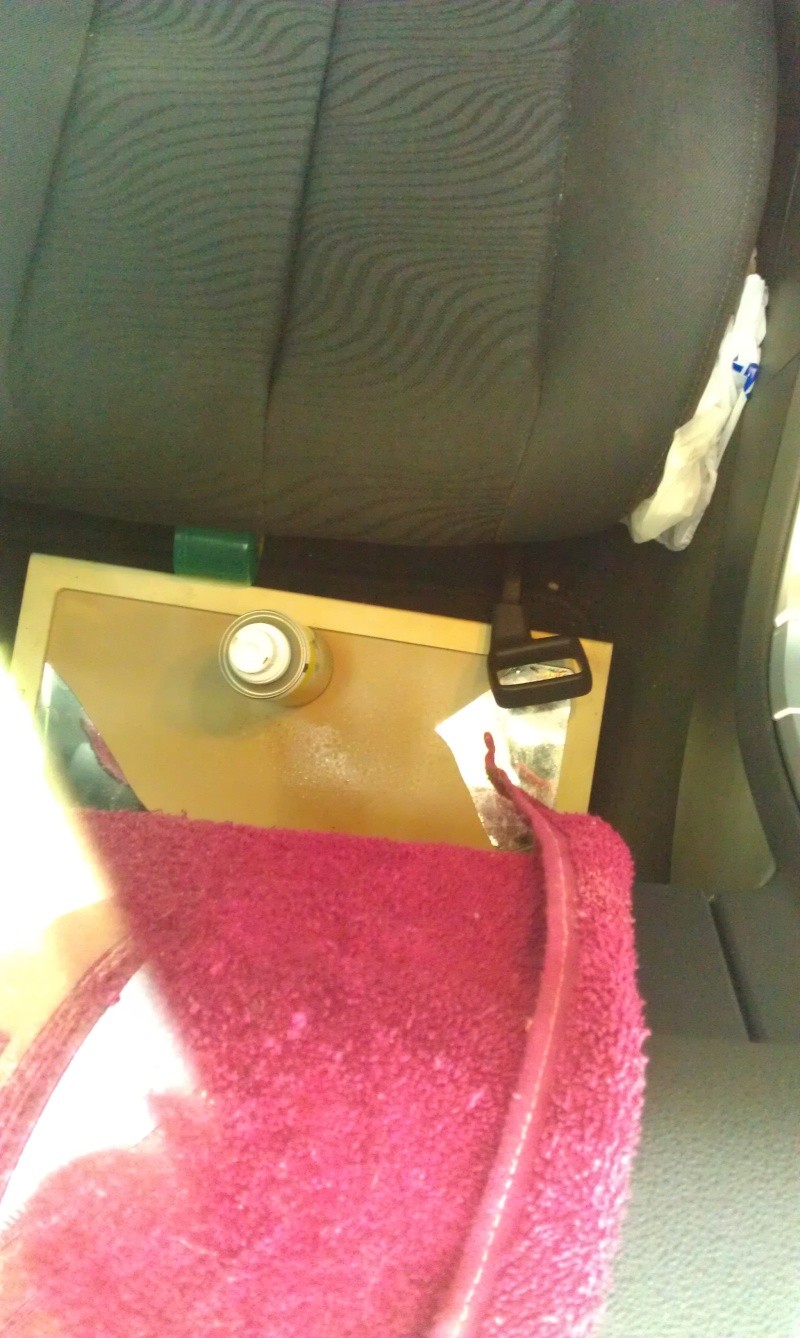

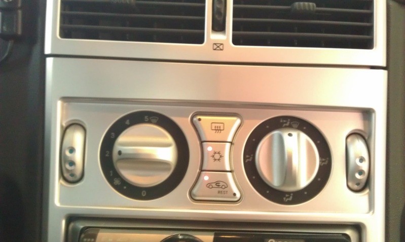

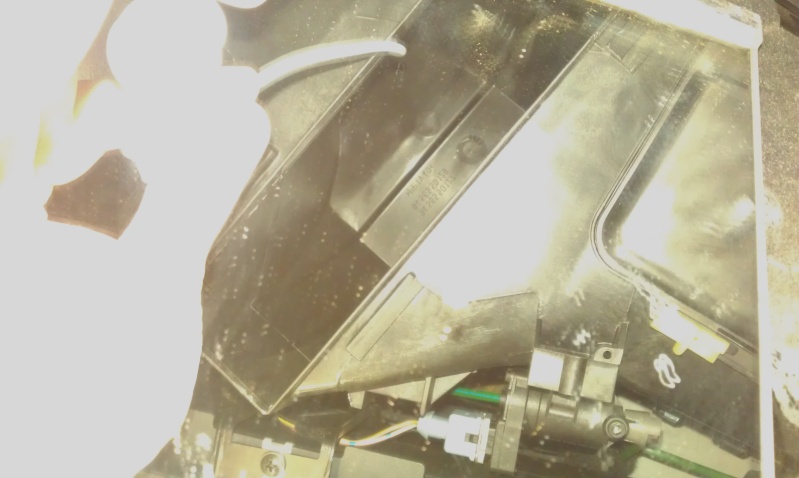

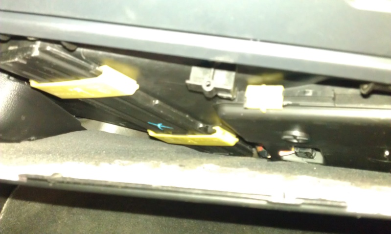

| VOILA MON TUTO POUR NETTOYER LE SYSTEM DE D'AERATION ET DE CLIM : - Au préalable il faut enlever le filtre d'habitacle: Il se trouve du coté passager sous le tableau de bord au niveau des pieds. Il faut devisser les 2 vis qui le tienne la plaque perforée  - Voila une fois dévissé : il y a 2 compartiments, celui du filtre est a gauche, il faut tirer vers l'extérieur les 2 tirettes jaunes  - Une fois la plaque enlevé, tirer le filtre d'habitacle vers le bas :  - Voila le filtre sortie de son emplacement :  - Voici le kit pour nettoyer : il est composer de 2 aerosols    - l'aerosol pour désinfecter : on va introduire le tuyaux le plus loin possible  - Une vue du dessous de l'emplacement du filtre, il faut envoyer le tuyau vers le centre du tableau de bord ( donc vers la gauche sur la tof )   - Placer votre tuyaux au plus profond de la console centrale Petite astuce , essayer de remettre la plaque pour garder la circulation de l'air :   - Ouvrer les fenetres, démarrer la voiture, enclencher la ventilation niveau 3 mais sans la clim , ouvrez les aerations et vaporiser 1 min. - Stopper tout, attendez 5 min puis recommencer ( voiture allumer, aeration a 3 clim couper et vitre ouverte ) en vidant l'aerosol au 3/4 - Remonter le filtre un fois soufflé ou changé :  - Replacer le capot, attention la tige du capot en direction du moteur  - Pousser les tirettes jaunes vers le centre pour verouiller le capot :  - Remonter la plaque perforée en faisant attention de bien la mettre dans l'encoche :  - J'ai garder un peu de produit pour en pulvériser directement dans les aerations :    - Ensuite il faut fermer les fenêtres, enclencher la Clim et enclencher le recyclage d'air :  - Enclencher le second aérosol au niveau du coté passager et laisser tourner pendant 15 minutes :  - Astuce : placer l'aérosol sur un morceau de carton et placer une serviette sur le tableau de bord car sa eclabousse !!!  VOILA , sa sent un peu meilleur mais rien de transcendant. Je pense qu'il faut laisser agir comme il faut, une nuit entière, pour tuer les bactérie et avoir une aération bien propre. Le kit coute 45 euro. Temps pour faire cet entretien : environ 30 min en y allant tranquillement | |
