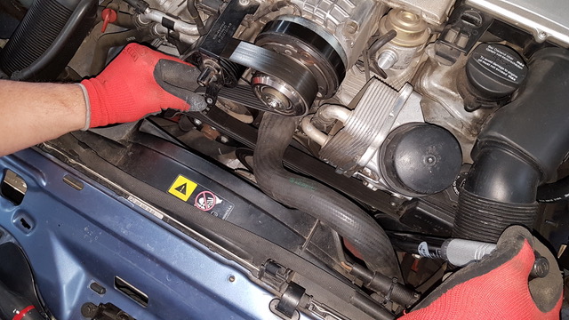

Détendre la courroie :
Avec une clé torx femelle de 10 et plus facile avec le long manche d'une clé dynamométrique sinon une clé à cliquet.
Prendre l'axe de la poulie tendeur, tourner dans le sens inverse des aiguilles d'une montre et dégager la courroie sur la poulie lisse (Plus simple).
Changement huile du compresseur SRT6 4610
Changement huile du compresseur SRT6 4510
Changement huile du compresseur SRT6 4410

Salut la compagnie.
J’apporte ma contribution.
Hier remplacement de l’huile du compresseur (qui au passage m’a permis de voir que finalement le roulement de ma poulie était en train de dégager.... mais là n’est pas le sujet)
Démontage des poulies :
Changement huile du compresseur SRT6 1585281115-7093215d-fe15-46dd-a732-2c99e74b312d

Gribouilly a écrit:
Salut la compagnie.
