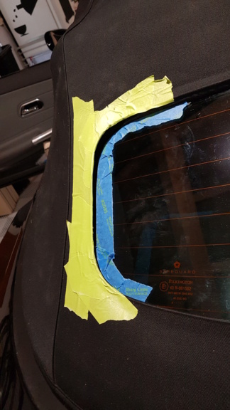

Voilà une bonne chose de faite ... j'espère que cela tiendra longtemps !??
Le détail ci-après ...

Vitre de capote décollée - Page 2 20210710
Tout d'abord l'état initial ... beuurk !

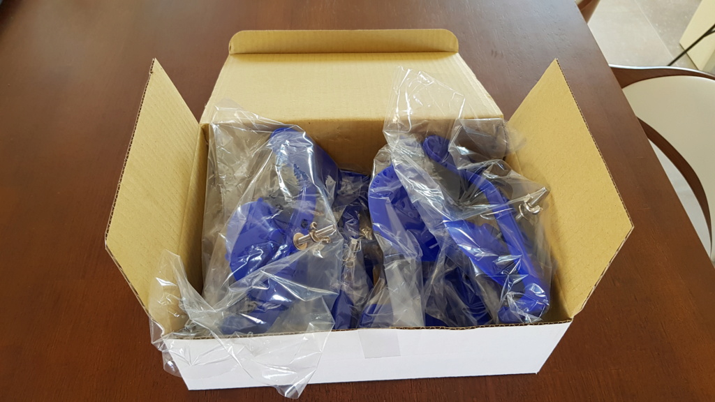

J'ai aussi acheté le jeu de 6 ventouses et fait un gabarit en medium de 10 mm pour bien appliquer la pression partout sur le tour du coté de la vitre.
Le stylo bille est pour donner une échelle de dimension aux ventouses.

Ensuite, il reste à mettre au propre la vitre et la capote aux endroits décollés :
- Nettoyer la vitre dessus ET dessous au nettoyant pour vitre  Very Happy
- Nettoyer aussi avec de l'acétone (ou produit Sika recommandé dans la notice du SikaFlex pour ceux qui veulent)
- POSER LE SCOTCH de protection (au moins sur la vitre) : en effet, j'ai lu quelque part que ce serait bien de mettre un coup de papier de verre pour retirer encore de la matière et aider à l'accroche de la colle MAIS JE N'AVAIS PAS ENCORE POSE les scotchs de protection ==> j'ai légèrement RAYE le carreau et c'est visible (de près mais quand même)
- Grattoir à vitre et cutteur à lame neuve : la colle d'origine a été un peu difficile à retirer
- Faire d'autres passages à l'acétone
- Petit coup de papier de verre pour fignoler
- Dernier coup d'acétone et laisser sécher plusieurs heures (les solvants de l'acétone sont assez longs à partir, surtout dans le tissu
Protection du dessus et dessous : scotch à moquette pour le tissu, scotch finition parfaite pour la vitre ; par contre avec le scotch pour vitre, il faut faire des morceaux pour faire les virages !
