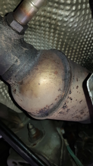

 | Sujet: Re: Voyant moteur Ven 14 Juin 2019, 18:57 | |
| Hello à tous, J'avais également ce voyant moteur qui s'allumait aléatoirement. Défaut à la valise, sondes lambda. mais ces sondes, soit elles fonctionnent, soit elles sont HS. Selon moi, si HS, voyant en permanence allumé ... J'ai passé l'anti-pollution, histoire de voir et j'ai bien fait : il n'était pas bon ! En réalité, en ce qui me concerne, j'avais une soudure défectueuse à la sortie du catalyseur juste avant une des 2 sondes lambda (voir photo). Soudure refaite, plus de voyant pour le moment, mais j'attends de voir avec les kms, même si je suis confiant...  | |
